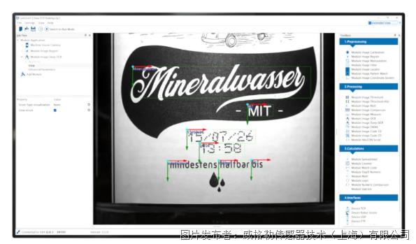

将 Deep OCR 与威格勒 uniVision 3 模块相结合,开启全新的应用可能性。借助 “图像 – 区域” 模块可以有针对性地将图形排除出文本识别区域,从而显著缩短处理时间。
同时,跟踪模块可使这些区域在移动或可变定位的对象中自动保持与相关文本对齐。此外,借助 1D 和 2D 码读取模块,除了文本外,还可以在单张图像内记录一个或多个代码。为了进一步处理,可以在 “电子表格” 模块中借助正则表达式 (RegEx) 有针对性地分析识别到的文本并缩减为相关信息。

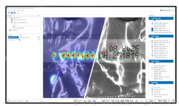

集成的热图功能
热图是突出显示图像区域的视觉图,该图像将模型识别为字母或数字。这使深度学习技术变得透明,让您可以直观地了解哪些特征导致了决策。此外,该模块为每个识别到的词语提供分数值,以定量评估文本识别的质量,从而确保最大的透明度。
原始文本没有彩色突出显示。借助热图后,通过颜色叠加读取的区域来显示识别到的文本
