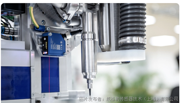

02对比度传感器
对比度传感器可检测不同材料和表面的细小对比度差异。无论亮度或颜色值如何,都能在任何背景下识别套印标记,就像根据对比度差异识别物体那样。通过持久的白光 LED 或红色激光可以产生分辨率最高的对比度。
应用:检测薄膜包装上的对比度标记
在包装行业,会在水平包装机上将巧克力包装在管状袋中。为确保每个包装尺寸相同,会在薄膜包装上贴上对比度标记。威格勒 P1MW 系列对比度传感器可在高速传送带情况下可靠识别这些标记。这样就可以精确控制薄膜的切割过程。紧凑的结构形式和通用的固定方式,即使在空间有限或小型包装设备中也能实现最佳集成。
威格勒 P1MW 系列对比度传感器为标准化印刷标记识别提供资源高效型解决方案。凭借结构清晰的功能,它们可以快速地集成到现有流程中(无集成工作量)。清晰可见的白光和精确的单色评估确保可靠识别各种颜色的对比度。
