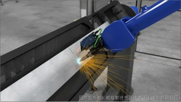

智能焊接引导与定位的行业应用
智能焊接引导与定位在高端制造行业中有着广泛的应用,比如汽车、造船、桥梁和航空航天行业,以及在批量生产的焊接产品或几何形状多变的部件的生产中。人工焊接已经不能满足这些高端制造行业的焊接需求,全自动智能焊接系统将逐渐取代人工焊接,成为复杂、高要求工业环境下的主流选择。

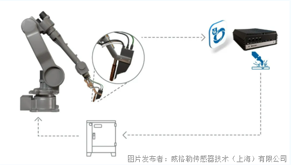

方案一:
配备机器视觉控制器MVC和 uniVision 3 软件的智能焊接引导/定位系统
记录配置文件数据
带有威格勒 MLZL 2D/3D 轮廓传感器的机械手臂沿着预定的焊缝移动,并记录焊缝的轮廓数据。这些数据由 MLZL 发送至机器视觉控制器。
在 uniVision 3 中处理
威格勒 uniVision 3 软件内的“轮廓焊缝引导装置”模块根据轮廓信息计算焊缝的精确 TP 坐标(跟踪点)。
数据传输至机器人控制器
TP 坐标由 MVC 通过机器人服务器传输至机器人控制器并转换为机器人特定语言。
执行修正
转换后的坐标被传输到机器人控制器中的焊缝引导软件。机器人控制器向机器人发送运动坐标,以实时调整其轨迹引导情况。
修正
机器人沿着实际焊缝位置连续修正焊接过程。实时补偿部件公差或位置变化造成的偏差。

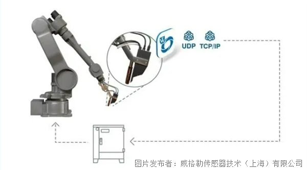

方案二:
配备威格勒uniVision 2 软件的智能焊接引导/定位系统
这个方案是在“智能轮廓传感器”运行模式下使用2D/3D轮廓传感器。这意味着,记录的轮廓数据将在轮廓传感器中进一步处理。
威格勒 MLZL 2D/3D 轮廓传感器在焊接过程中采集焊缝数据。MLZL上安装了软件 uniVision 2 和“轮廓焊缝引导装置”模块。根据记录的轮廓信息计算焊缝的精确 TP(跟踪点)坐标。然后通过可配置的 TCP 或 UDP 接口将这些坐标传输到机器人控制器。它会向机器人发送运动数据,以实时调整其轨迹引导情况。

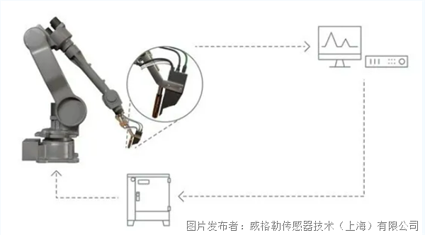

方案三:
配备第三方 IPC 和软件的智能焊接引导/定位系统
威格勒MLZL 2D/3D 轮廓传感器也可以与第三方软件一起使用。 使用第三方 IPC 的“配置文件生成器”运行模式下,带有 MLZL 2D/3D 轮廓传感器 的机械手臂沿着规定的焊缝移动,并记录焊缝的轮廓数据。数据通过 TCP/IP 接口从 MLZL 传输到第三方 IPC,并计算焊缝的 TP 坐标(跟踪点)。这些数据由第三方软件以机器人特定语言传输到机器人控制器。机器人控制器将移动数据发送给机器人,机器人随后修正轨迹位置并沿着实际接缝位置进行焊接。

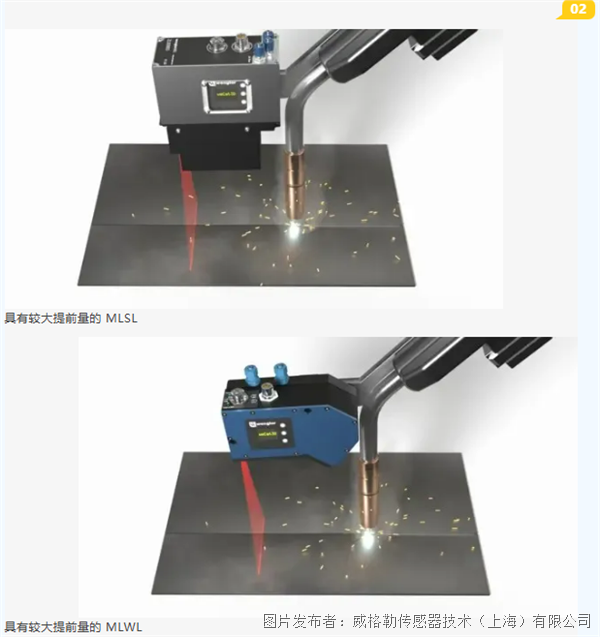

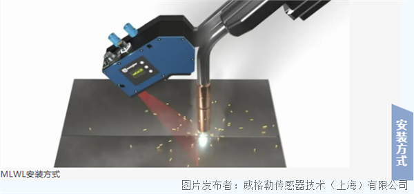

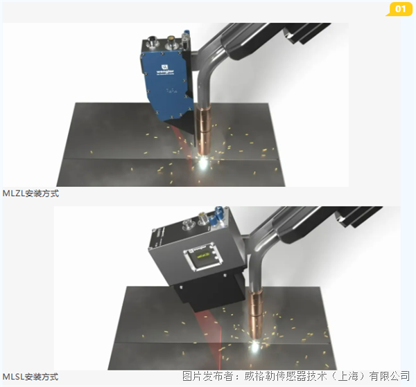

2D/3D 轮廓传感器的安装方式
威格勒 MLZL、MLSL 和 MLWL 2D/3D 轮廓传感器均可用于智能焊接引导/定位系统,其安装方式因传感器型号而异,结构小巧的2D/3D轮廓传感器可以直接安装在机器人焊炬上,坚固的外壳可以抵御恶劣的焊接工作环境的影响。
为了实现较小或较大的提前量,威格勒MLSL 和 MLWL 2D/3D 轮廓传感器可以 α 角安装。
