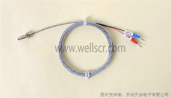

   WT11系列热电偶是由热电偶线一头焊接成测温点放入铜套管内并加上铜固定螺纹作为感温探头,一头直接延长至所需长度作为引线而组成的螺帽式热电偶。一般用于
测量被加热金属固体的温度。同一分度号热电偶选择不同类型的热电偶线时测温范围与适用场合是不同的。常用不锈钢网线热电偶用于长期测量0-250度的场合。
