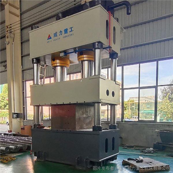

空压机配件压制成型液压机

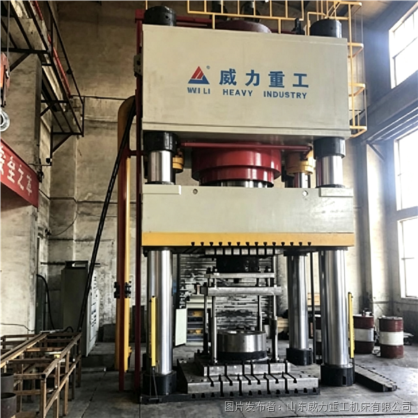

空压机配件压制成型液压机
液压机设备本身的配置,也会对保压泄压效果产生影响。大吨位空压机配件压制成型液压机搭载 PLC 触控控制系统,可以单独设置保压计时、泄压速率,支持多套工艺方案存储,切换不同规格缸盖加工时,直接调取保存好的参数,不用反复调试。液压系统采用插装阀回路,阀组响应稳定,能够维持保压阶段压力不出现明显掉压,避免保压过程压力衰减,造成工件定型不足。如果液压机存在阀芯磨损、油缸密封老化,保压阶段会出现掉压现象,无论怎么设置计时参数,都达不到预期定型效果,所以日常生产要做好设备巡检维护。

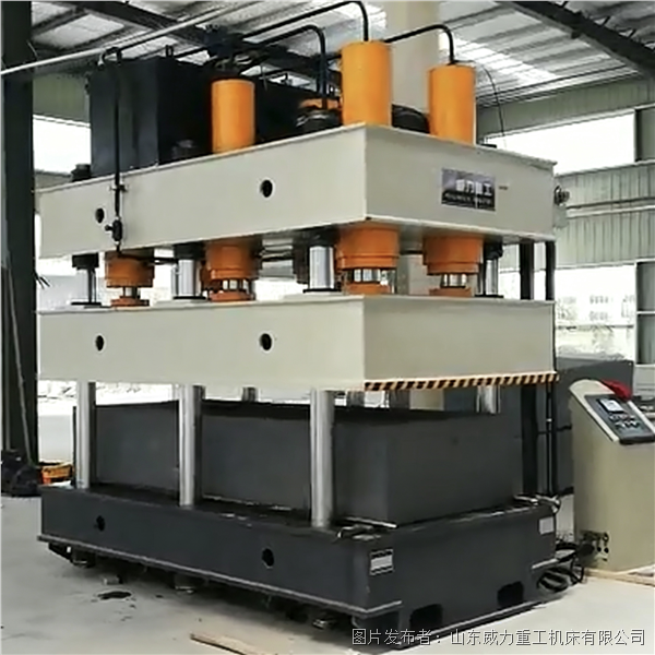

空压机配件压制成型液压机
