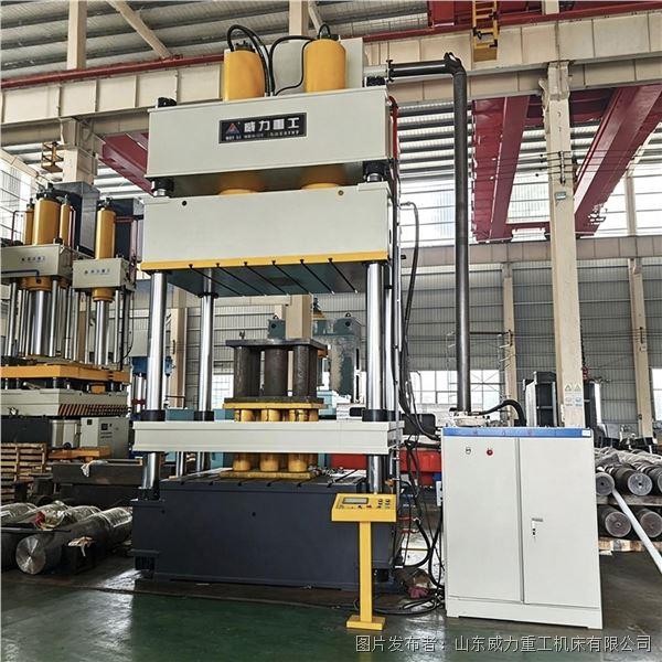

金属电缆线盘成型液压机
金属电缆线盘侧板多采用镀锌钢板、冷轧钢板压制而成,板材具有一定弹性,在快速压制过程中极易出现回弹、翘曲、边角变形等问题,且批量生产中设备稳定性不足,会导致每一批次工件尺寸偏差参差不齐,严重影响后续焊接组装工序。想要实现高精度量产,设备机身的结构稳定性是基础。专业线缆盘成型四柱液压机采用整体三梁四柱焊接机身,整机采用高强度钢板一体焊接成型,焊接完成后经过专业振动时效工艺处理,彻底消除机身焊接残余应力。相较于普通液压机,该设备机身刚性更强,在持续、高频的钣金压制工况下,不会出现机身微变形、横梁晃动等问题,从根源上杜绝因设备抖动导致的工件压制偏差,为高精度成型筑牢结构基础。
设备的高精度导向系统是把控钣金压制精度的关键核心。设备配备四根高精度调质镀铬合金钢立柱,搭配耐磨封闭式复合导套,导向间隙控制精准,滑块全程垂直平稳下行,无偏移、无晃动。在电缆线盘侧板压筋、压型、折弯成型过程中,稳定的导向结构能够保证板材受力均匀,避免单侧压力过大造成的尺寸偏差、局部压痕、侧板倾斜等缺陷。同时设备工作台预留标准 T 型槽,可实现模具精准定位、锁紧固定,杜绝模具偏移松动问题,保证每一件电缆线盘侧板的成型基准完全统一,大幅提升批量产品的尺寸一致性。
金属电缆线盘成型液压机
在工艺控制层面,保压流程与压力精准调控是解决板材回弹、提升精度的核心手段。传统加工设备压力不稳定、保压时间无法精准把控,薄板、中厚板压制后回弹量大,工件平整度不达标。而专用四柱液压机搭载智能 PLC 触控控制系统,可精准设定压制压力、下行速度、保压时长、回程参数等工艺数据,支持多套成型工艺存储调取。针对不同厚度、不同规格的金属电缆线盘侧板,可匹配专属压力与保压参数,通过长时间稳压定型,抵消钢板弹性回弹应力,有效改善侧板翘边、板面凹凸、弧度偏差等问题。设备支持定压、定程双模式作业,无论是依靠行程控制成型尺寸,还是依靠压力保证成型紧实度,都能精准把控,适配各类线缆盘侧板的高精度成型需求。
同时,设备搭载独立液压动力系统,采用集成插装阀液压回路,液压动力输出平稳、压力无波动,全程匀速施压,避免瞬间压力冲击造成的板材变形、尺寸误差。搭配专用顶出油缸结构,工件成型后匀速顶料,杜绝硬性脱模导致的工件变形、翘角问题,进一步保障成品精度。整套设备可实现快下、工进压制、稳压定型、自动回程、精准顶料的全自动循环作业,不仅适配工厂 24 小时不间断批量生产,还能保证上千件产品尺寸统一、精度一致。
金属电缆线盘成型液压机
在电力配件标准化生产的当下,金属电缆线盘侧板的精度直接关乎产品质量与市场竞争力。四柱液压机通过稳固的机身结构、高精度导向系统、智能化工艺调控流程,全方位解决了钣金压制中的精度偏差问题,有效降低产品次品率,减少原材料浪费,帮助线缆配件生产企业实现规模化、高精度、标准化量产,是目前金属电缆线盘加工行业高效、稳定的核心成型设备。
