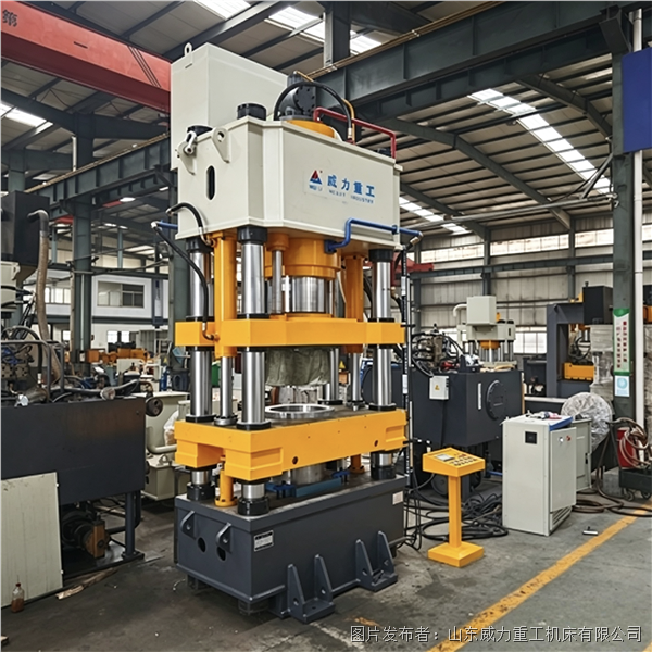

金属粉末齿轮压制成型液压机
铁基粉末齿轮生产工艺特殊,依靠金属粉末压实成型后烧结固化成型,相较于传统锻打、切削加工工艺,材料利用率可达95%以上,大幅降低原材料损耗与生产成本。但粉末压制成型对设备精度、压力稳定性、排气工艺、模压结构要求极高。铁基粉末颗粒粗细不均、流动性有限,在压制多台阶、大模数、异形齿形齿轮坯时,极易出现模腔填充不饱满、齿顶齿根密度偏差大、坯体分层、纵向开裂、边角缺料、脱模变形等质量缺陷。传统普通液压机压力输出恒定,无法实现分段加压、延时排气,压制过程中粉末内部裹挟的空气无法及时排出,厚壁齿轮坯内部极易产生气孔、夹层,经过高温烧结后,会出现齿轮变形、硬度不达标、耐磨性能差等问题,成品合格率偏低,不仅增加企业生产成本,也无法满足高端传动设备的精密装配需求,成为制约传动件国产化量产的核心瓶颈。
针对行业普遍存在的生产痛点,现代化金属粉末齿轮压制成型液压机完成技术迭代,搭载伺服控制系统与双向浮动压制结构,针对性解决铁基粉末坯体成型难题,成为粉末冶金企业设备升级的核心选型。设备采用630吨、800吨两大行业主流吨位,精准适配大中小规格铁基粉末齿轮量产需求,其中630吨机型适配中小型电动工具齿轮、微型减速机齿轮批量生产,性价比高、产能稳定,适配中小型加工厂;800吨机型压力储备充足,工作台面更大、模腔安装空间充裕,可实现大模数厚壁齿轮、多台阶复杂齿轮一模多腔成型,完美适配规模化、智能化生产线作业。
设备核心采用伺服双向浮动压制工艺,区别于传统设备单向施压模式,可实现上下模同步浮动、双向均衡施压,有效平衡齿轮坯上下端面的受压强度,从根源解决坯体密度不均问题。同时系统支持多段精准加压、延时保压、多次排气功能,可根据铁基粉末材质、齿轮厚度、结构规格自定义调节压制速度、压力大小与保压时长,逐步排出粉末间隙中的空气,避免气体残留造成的分层、开裂缺陷,让模腔内粉末填充更加均匀密实,大幅提升齿轮坯成型精度与整体致密性,烧结后的成品齿轮尺寸精准、硬度均匀、耐磨性更强,完全契合高端传动件的生产标准。

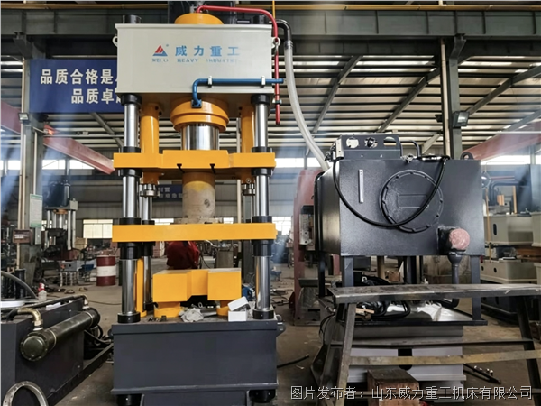

金属粉末齿轮压制成型液压机
机身采用高强度四梁四柱整体焊接结构,焊接完成后经过专业振动时效工艺处理,彻底消除机身焊接内应力,杜绝长期高频次重载压制作业出现的机身变形、精度偏移问题。设备滑块配备高精度导向结构,运行平稳、定位精准,重复压制误差极小,能够长期保障齿轮坯成型一致性。液压系统采用集成式插装阀组,油路布局简洁、密封性强、故障率低,搭配独立循环散热系统,可有效控制设备连续作业产生的油温升高问题,支持工厂两班、三班不间断量产,设备稳定性与使用寿命大幅提升。
控制系统搭载智能PLC触控操作台,操作简单便捷,可存储上百组不同规格齿轮的压制工艺参数,产品换型时一键调用参数,无需反复调试,极大缩短换产时间、提升生产效率。同时设备可配套全自动送粉机构、精准脱模装置,实现送粉、压制、保压、排气、脱模全流程自动化作业,大幅减少人工干预,降低人为操作导致的产品质量波动。整机配备过载保护、行程限位、紧急停机、压力预警等多重安全防护系统,全方位保障设备运行安全与车间生产安全。

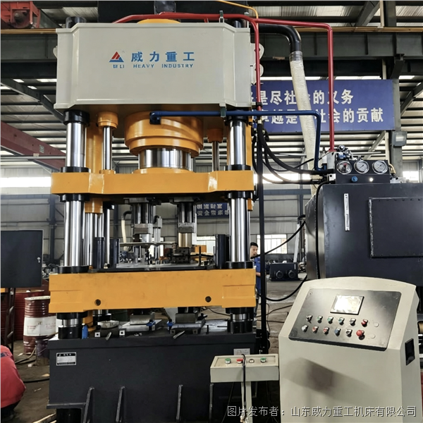

金属粉末齿轮压制成型液压机
在传动件国产化、高端装备自主化的行业大趋势下,粉末冶金齿轮的市场地位愈发重要。金属粉末齿轮压制成型液压机通过工艺升级、精度优化、性能提升,彻底解决了传统设备成型缺陷多、精度低、产能不足的行业难题,有效提升铁基粉末齿轮成品合格率与生产效率,降低企业生产能耗与制造成本。未来,随着传动零部件行业向精密化、规模化、智能化持续发展,伺服粉末成型液压机将持续赋能粉末冶金产业,助力更多国产传动配件打破技术壁垒,实现替代进口、批量量产,推动国内装备制造产业链稳步升级。
