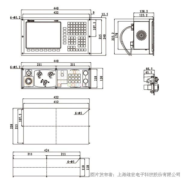

NK300基于工业级主板的一体机控制系统,应用于高端雕铣雕刻、加工中心、光纤切割等领域的控制。脉冲输出频率1MHz;高分辨率24位色10.4寸LCD;稳定高效;三轴/四轴联动、双Z轮动、双Y驱动等多种配置;16路I/O端口,并可扩展。高速高精、智能前瞻;个性化定制;高效的CNC功能软件包;串行通讯。
产品介绍
      ?系统盘写保护
    控制系统防病毒自检测,有效防止病毒侵扰。
        ?支持三维模拟显示功能
    通过简单的操作可以从各个角度观察加工结果,从而可以更准确、更直观地对加工结果有所了解。
    ?支持PLC
    可通过梯形图在线查看,监控元器件状态 ,支持现场编辑应用;提供大规模PLC程序编写工具,指令集丰富,操作简单灵活。
    ?高级补偿功能
    1)丝杠误差补偿:丝杠误差包括螺距误差和由于反向间隙的存在所带来的误差。螺距误差是由于丝杠的生产工艺上的缺陷和长期使用导致的磨损等种种原因造成的;
    2)反向间隙补偿:由于正反向间隙的存在,轴运动产生了回滞特征。在精度要求高的情况下,要进行反向间隙补偿;
    3)过象限补偿:指机床在做圆周运动时,两象限过渡处有很大失真,常见为尖角;
    4)刀具补偿:加工过程中由于刀具磨损造成加工中出现误差。
    ?支持自动、手动分中功能
    通过记录X/Y方向上工件两端的坐标位置,自动计算X/Y方向上工件的中点坐标。
        ?支持G54-G59多坐标系
    并可扩展工件坐标系,最多可扩展到125个工件坐标系。
    ?提供网络接口,支持U盘读写
        ?支持TCP/IP协议
        ?偏置扩展功能
    当用户需要在工作台一次装夹超过6个以上的工件时,可以在系统预设的G54-G59坐标偏置的基础上,扩展工件偏置坐标系。系统最多支持120种偏置。
    ?手轮引导
    在手轮引导模式下,支持正向摇动手轮,刀路正向加工;逆向摇动手轮,刀路倒行加工。
    ?支持换刀功能
        ?支持圆盘刀库、直排刀库及多气缸控制
        ?端子板实时监控功能
        ?支持多种型号,多种配置选择
