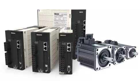

一、维智WSDA系列总线伺服驱动器
维智WSDA系列总线驱动器,在 WSDV系列的基础上进行了全新升级,大幅提升了产品的综合性能。目前覆盖功率0.1kW~3.0kW的伺服电机,可实现精确的位置控制、速度控制及转矩控制。

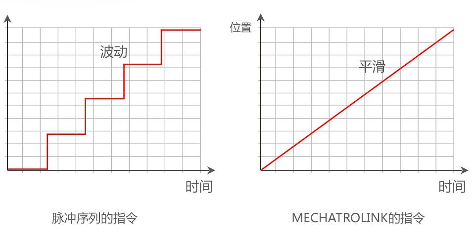

1.高分辨率指令,轴间同步性更高
精插补算法和安川高速总线通讯技术结合,指令脉冲分辨率大幅提升,能够胜任精度要求更高的加工场景。

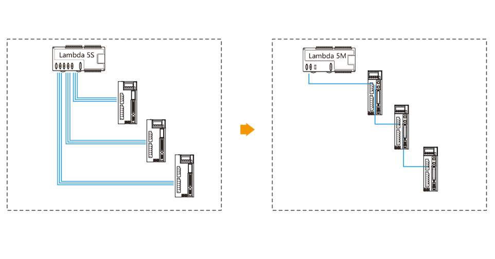

2.减少配线、无须安装原点和限位开关
采用实时高速工业总线通信技术,驱动器之间串行连接,布线更方便、节省;搭配绝对值编码器,重启后,无需重回机械原点;取消原点开关及限位开关,极大程度减少故障点。

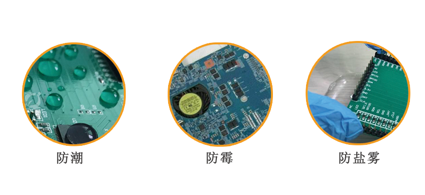

5.机构、三防工艺升级
机构、三防工艺升级,高温、潮湿、粉尘等恶劣环境耐受力更强。

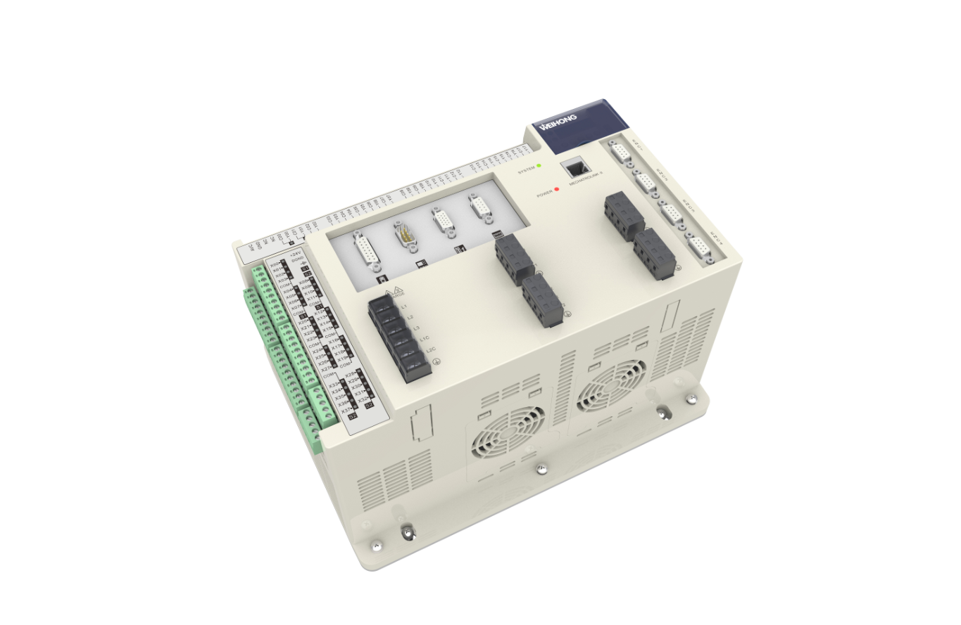

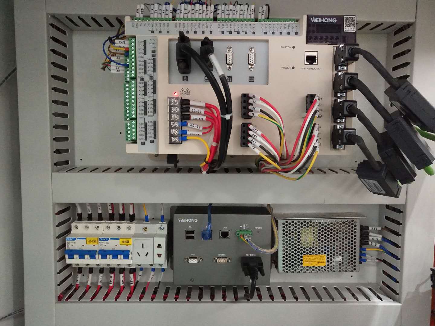

三、朗驱多轴伺服驱动器

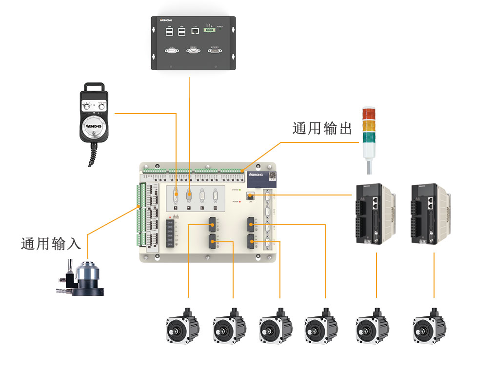

维智朗驱多轴伺服驱动器,集成4台伺服驱动器,支持18路通用输出,38路通用输入,1组模拟量输出;同时提供1个主机接口,1个脉冲主轴接口,1个六轴手轮接口,1个扩展I/O接口,1个总线扩展轴接口。

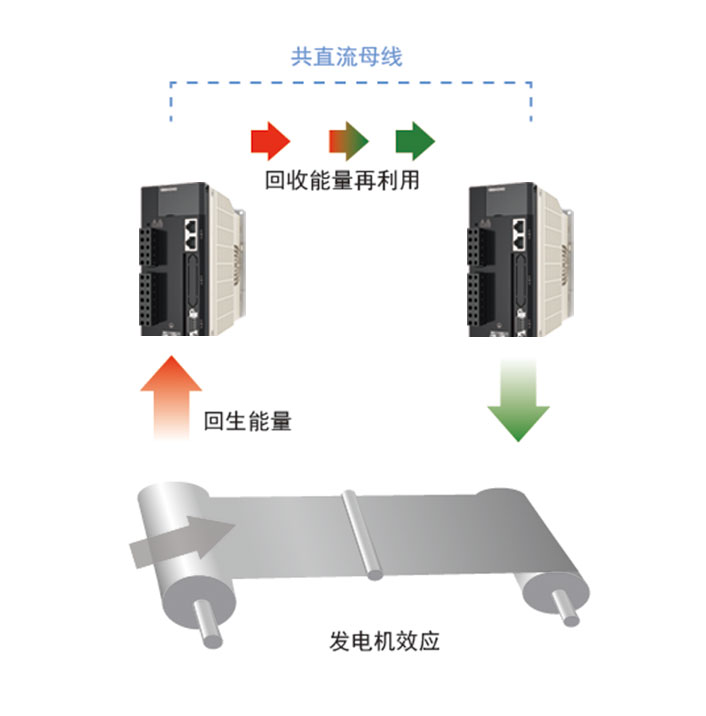

1.提升产品动态性能,更节能
采用共用直流母线技术,电机反馈能量被重复利用,优化产品的动态性能,提高系统用电效率,产品更加节能。
2.结构设计合理,节约机柜空间
体积减小50%,电气柜尺寸大大减小,节约有限空间,是正常4轴+控制器体积的一半。
3.智能集成,一“芯”多用
伺服驱动器采用单颗处理器进行计算,各个轴的所有控制环完全同步,多轴间同步性更好。
4.支持总线扩展轴
支持MECHATROLINK 扩展总线接口,适应于多轴机床场景。

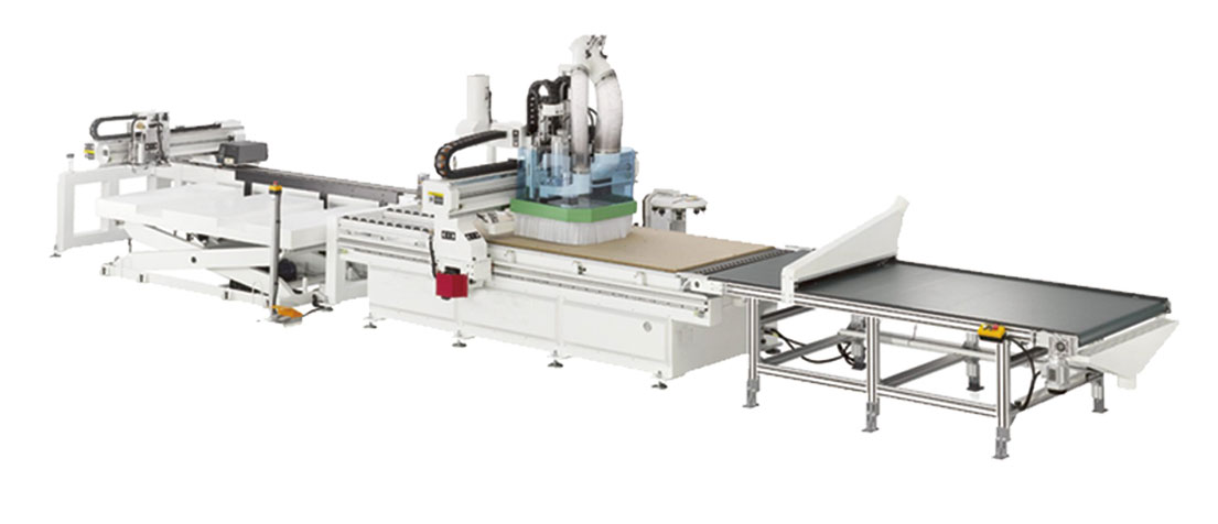

四、行业应用
维智伺服驱动器目前广泛应用于木工机械、3C玻璃精雕、金属雕铣、水切割、激光切割等数控机床设备上。
