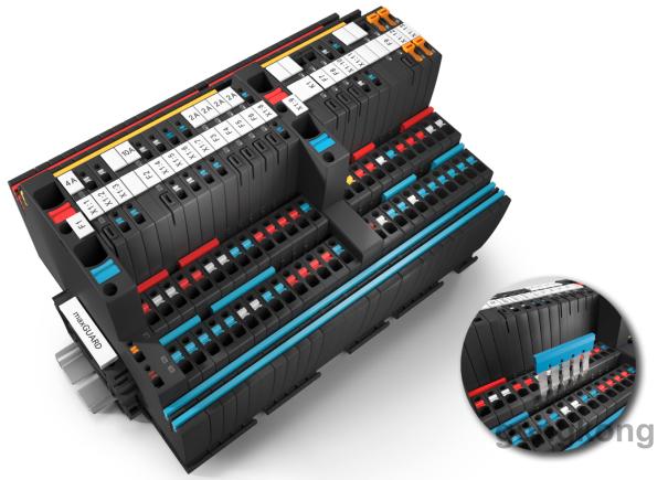

魏德米勒maxGUARD:创新型maxGUARD控制电压的分配。监测负载和电压分布被集中在一个可靠完整的方案中。maxGUARD具有模块化设计,因此用户只需要为他们真正需要的负载监测承担费用。可以在空间和布线上大大节省投入。
产品介绍
用于控制电压分配的面板结构需要创新理念。通过Klippon® Connect,魏德米勒为高效的规划、安装和操作展示开创性的联接解决方案。作为Klippon® Connect产品组合的一部分,魏德米勒提供的maxGUARD能够准确、持续地进一步发展控制电压分配。maxGUARD通过一个完整的解决方案提供了负载监控和等电位分配——它集说服力,高效和创新于一体。maxGUARD是一个应用类产品。换而言之,它非常精确的满足了机柜装配的各种要求。
通常,自动防故障和控制电压分配可以以一种节约时间和空间的方式组合在一起。因此,若想机器和设备高效运作,它是必然之选。新型maxGUARD系统整合了电子负载监测输出中等电位分配端子(以前独立安装)作为24V DC电压控制分配组件的完整解决方案。一个负载监测和电压分配的全新组合,在安装过程中节省时间、增加安全性并且节省端子导轨高达50%的空间。
魏德米勒maxGUARD的特点是极易维修。为盘柜应用开发的操作、测试和联接元件在调试和维护中允许安全访问所有等电位电压和电路负载。此外,maxGUARD可以进行定制化应用。实际上,多样化组合和截然不同的等电位分配接线端子以及附件确保了定制化解决方案的可操作性。maxGUARD控制电压分配输入和输出端的集成测试点对于用户来说非常容易掌握,可快速排除故障一样。用于测试和检查的目的,等电位分配有隔离简单负载电路的隔离操作杆。maxGUARD也安装了市场上独有的横联件,由于负载监控和等电位分配端子之间的横联件,从而有效地减少布线时间。非常重要的一点是,新的电压控制分配系统有一个特别节约空间的设计——电子负载监测元件和等电位分配器有6.1毫米的间距。
魏德米勒maxGUARD用其创新的理念和能节省50%空间的事实给用户留下了深刻的印象。它的附加价值在于其技术和节省时间的完整概念,因为它被设计为一个单一部分的解决方案。然而单一部分的解决方案用线性的方式多通道运行,模块解决方案总有一个阶梯功能。随着maxGUARD的单一部分解决方案,用户将用他们需要的模块去解决问题。例如,对于五个通道,一个客户购买五个部分,从魏德米勒,而不是两块的四个通道或一块的八个通道。因此,部分解决方案能够节约成本,往往大面积的缩小控制板的面积。同时,来自魏德米勒的工程工具为每一位客户提供帮助。什么是maxGUARD的高层次的模块化,机械设备的基础程序可以任何方式进行标准化并且作为一个模块预装配。更重要的是,maxGUARD不依赖于单通道监控。相反,它是组件监控,对于客户遇到的大多数情况,都是足够使用的。这种来自魏德米勒的组合式系统让一切都有可能——对于各个组件的使用,通过对基本组件的定义,来完成控制电压的分配。
maxGUARD解决方案削减了24 V直流控制电压分配的空间占用,一个令人印象深刻的数字。事实上,他们可以自由地进行四个通道和单通道组合。由于可调负载监控(电流和触发特性–标准或延迟),以及针对传感器组的防篡改功能的单通道负载监控(固定值)以及经济型四通道负载监控(固定值),从而提供了高度的灵活性。
当选择24V直流电压监控需要快速和准确地关闭过载和发生短路时,电子负载监控是必不可少的。因此保持24V直流电压系统,所有其他负载在操作中可以保证不受干扰。使用maxGUARD,电路负载监控和等电位分配端子可以结合起来,并且有史以来第一次用所有必要的正负极负载电路连接组装成一个完整的24V直流电压分配控制解决方案,不仅节省大量的时间,也节省了大量的空间。
maxGUARD的连接器使用直插式联接技术。额定工作电压为24V直流,系统允许的最大电流为40A。工作温度从-25°C到+55°C(无降额)。供电模块的导线横截面为16 mm²,电子负载监控部分导线横截面为2.5 mm²,并且等电位分配接线端子的导线横截面为顶部1.5 mm²,底部2.5 mm²。广泛的供电模块(没有控制功能但有告警和复位功能的模块)目前是可用的,作为一个控制和告警模块,非常重要的一点是,拥有大量的等电位分配模块。
