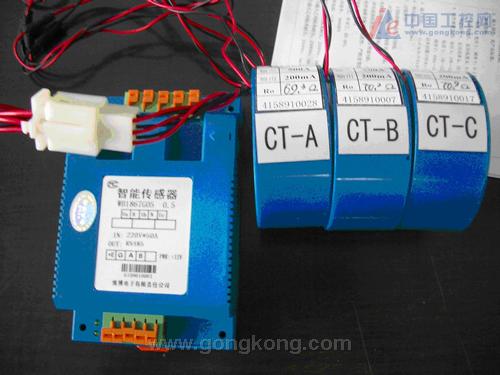

WB3003G25三相电参数采集模块采用电磁隔离原理、专业MCU控制器,隔离测量三相四线制电路的电压、电流、有功功率、无功功率、功率因数、频率和电能等参数,输出RS-232数字信号。本产品采用真有效值测量、全参数输出、性能价格比高,采用卡装式结构,体积小巧、安装方便,是电力参数采集行业的首选模块。使用本产品时须通过RS-232接口按DL645协议(偶校验、1位停止位、9600BPS)进行通讯,获取所需的数字式电参量值。

1. 输入制式:三相四线制;
2. 输入规格:220V*50A;
3. 精度等级:
电流I、电压U、频率F:0.2级;
有功电度E、无功电度R:0.5级;(增量电度)
有功功率P、无功功率Q、功率因数COSφ:0.5级;
4. 线性测量范围:
电压U: 10%~120% 额定电压;
电流I: 1%~120% 额定电流;
频率F:45Hz~55Hz;
功率因数COSφ:-0.1~1~0.1;
5. 输入阻抗: RU = UX�1kΩ/V(UX≥10V时);
6. 响应时间:≤100ms;
7. 过载能力:
2倍标称输入电压,可持续,
10倍标称输入电流,持续5S不损坏;
8. 电源及输出端口EMC指标
冲击浪涌抗扰性:严酷度等级4级;(4KV,1.2/50us)
电快速瞬变脉冲群抗扰性:严酷度等级4级;(4KV/2.5kHz)
9. 静态电流:40mA;
10. 通信方式:半双工,RS-232、偶校验、1位停止位;
11. 通讯速率: 9600BPS
12. 辅助电源: 12V、 24V或 48V(具体规格见产品标签);
13. 电源与输出之间隔离耐压:1500VDC,1min;
电源与输入之间隔离耐压:2500VDC,1min;
输入与输出之间隔离耐压:2500VDC,1min;
14. 环境温度:-20℃~ 70℃;
15. 温度漂移:≤�0.2%/(0℃~50℃范围内)。
