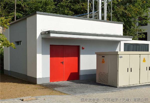

另一座新楼与住宅楼相隔几米。被白灰墙和红钢门隔开的世界是开发过程的核心:Belkaw GmbH的热电联产厂(CHP)。它为整个地区提供区域供暖,并且早在首批承租人迁入Bensberger Freiheit街区前就开始工作。不过,我们遗漏了一个决定性的细节:CHP与RheinEnergie控制中心的联系。“远程监控已成为我们的日常工作”,RheinEnergie的维修技术人员Udo Hamacher说道。RheinEnergie要求在他们所有的电厂都配备远动控制器。这可为Hamacher及其同事提供整个供电区内所有系统的概况。借此可以节省时间和成本,确保缩短停机时间。所关联电厂的大多数数据都通过DSL线路传送到控制中心。但这在BergischGladbach的新建CHP中却无法实现。
经济的热电中心:Belkaw在Bensberger Freiheit街区设置了环保型热电联产厂。

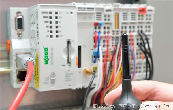

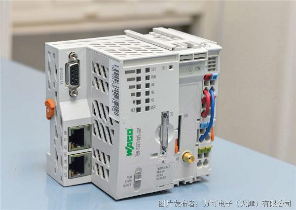

科隆和明登之间的密切沟通,意味着Hamacher了解了集成有调制解调器的PFC200。“控制器将控制功能和调制解调功能整合到一个设备中”,WAGO的工业自动化系统顾问Martin Wei?müller解释说。“没有DSL连接的位置可使用UMTS、Edge或HSPA+等3G无线标准连接,而无需额外的外部解调器或路由器。”RheinEnergie建立了具有固定IP地址的UMTS专用线路,用于将数据从CHP安全地发送到控制中心。
“远程监控已成为我们的日常工作”
通过可靠的保护机制防止网络攻击
将控制器和3G调制解调器相结合具有以下额外优势:由于无需外部解调器,因此开关柜中的空间更大。更重要 的是——GSM控制器可提供卓越的安全性。“控制器和外部调制解调器的连接是一个敏感点,网络攻击者可从这里访问系统。这个攻击点现已被消除,因为数据先在新的控制器中加密,再通过集成的调制解调器传送,”Wei?müller解释说。现在几乎不可能受到外部攻击了。

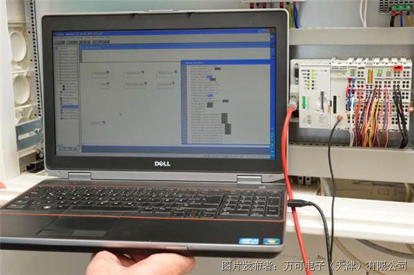

控制器的功能可使用CODESYS轻松设置 。

外部天线可确数据流不间断。控制器中集成的3G调制解调器使用GSM 、UMTS 、Edge 和HSPA+ 无线标准。

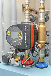

控制器中的功能可使用CODESYS轻松配置。“对于有发电或配电系统但没有DSL的位置,WAGO的GSM控制器是一个很好的替代方案,”Hamacher总结说。除了全新的PFC200外,WAGO的解决方案中还额外提供750系列的其他产品。因此,750-1405数字量输入模块用于检测CHP或泵的故障消息,750464电阻传感器用于持续检测温度,冷凝锅炉中的数据通过750-652 RS-232/RS-485串行接口来查询,而各种阀则可通过750-517数字量输出模块来控制。
WAGO控制器还与热量表连接,可额外记录住宅区的煤气耗用量。数据全部按预期经uMTS连接流向RheinEnergie中央控制单元。在现场,维修技术人员可直接通过WAGO触摸屏操作各个功能。“不久后,我们将对电厂进行微调, 使其恰好在需要时发电,”Hamacher说道。随后,即使系统已达到经济、环保的要求,Hamacher也能够使用GSM控制器进一步提高效率。
