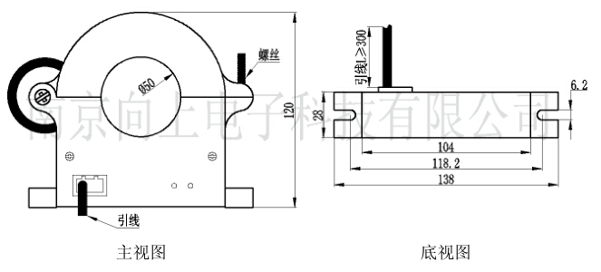

外形尺寸:138(长)*120(高)*28(厚)*100(外径)*50(内径)(尺寸单位为mm)
尺寸图:
