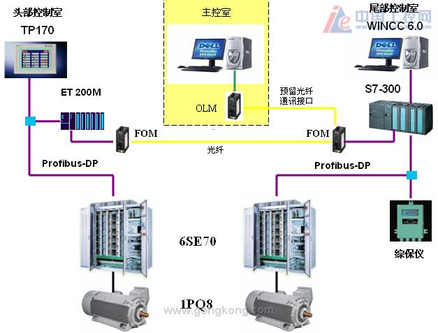

大连水泥集团有限公司石灰石长距离胶带机是大水集团新建厂的重点工程之一,负责整个厂水泥原料的输送任务。皮带全长4km, 水平投影长度:Lh=3733.3米,输送机最大提升高度:-25.2米,胶带机宽度:1000mm,设计速度3m/s, 最大下运角度:-10°, 最大上运角度:+12°; 胶带采用钢丝绳芯胶带,电机选用SIEMENS 1PQ8系列电机,驱动部分采用SIMENS6SE70系列变频器完成驱动工作。
大连水泥集团石灰石长距离胶带机项目拓扑图

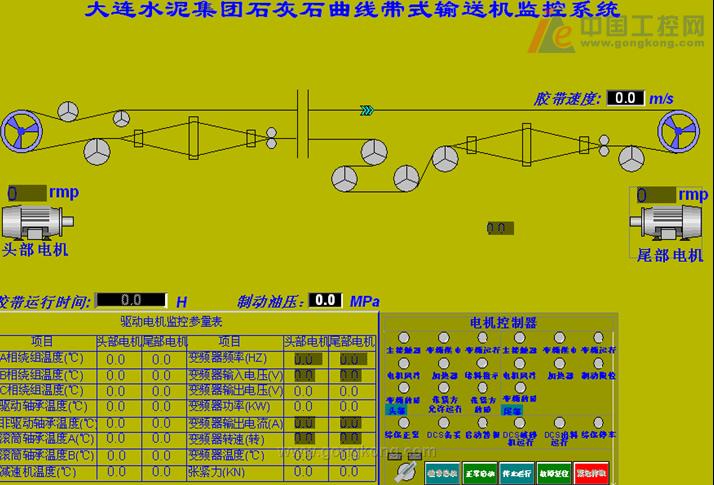

 大连水泥集团石灰石曲线带式输送机主画面

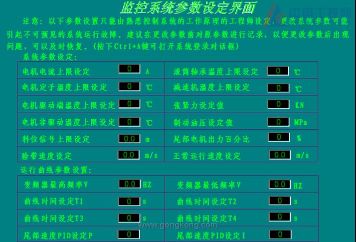

 大连水泥集团石灰石曲线带式输送机参数设定画面

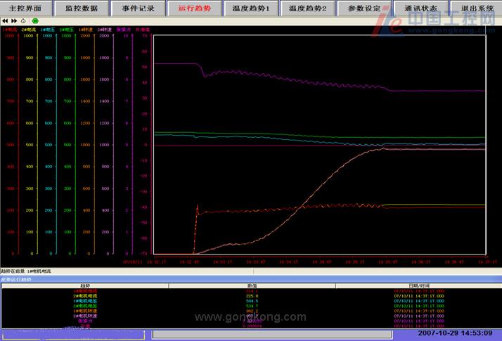

大连水泥集团石灰石曲线带式输送机运行趋势画面
