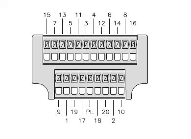

弹片式夹紧接线端子引脚分配图
