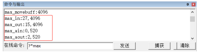

  IO数字量扩展:ZMC控制器4系列及以上的型号IO点数可扩展至4096点。
  AIO模拟量扩展:ZMC控制器4系列及以上的型号AIO点数可扩展至520点。
  轴扩展:只能扩展脉冲轴,鉴于成本和使用方面,不建议使用过多轴扩展板,可选用支持脉冲轴数较多的控制器型号。
  控制器可扩展的IO点数可在硬件手册或“命令与输出”窗口输入?*max打印查看。

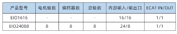

  EtherCAT总线扩展模块包含两个系列:可分为EIO扩展模块、ZMIO300-ECAT扩展模块。

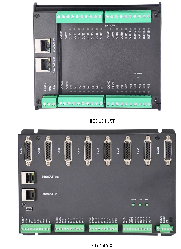

  EIO1616MT支持扩展数字量IO,包含16路输入和16路输出。
  EIO24088可扩展数字量IO和脉冲轴,支持扩展8个脉冲轴,包含24路输入和8路输出。

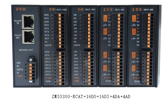

  ZMIO300-ECAT扩展模块为立式组合模块,可扩展数字量IO和模拟量。
  EtherCAT通讯建议采用带屏蔽层的双绞线进行网络数据传输。
   1)EIO扩展模块
  A、EIO扩展模块使用EtherCAT总线扩展,可选型号如下表:
  EIO1616双电源供电(除了主电源,IO也需要单独供电),EIO24088为单电源供电。
  扩展模块数字量IO接口默认支持NPN型。

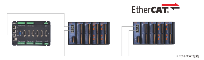

  EtherCAT扩展模块接线只需将各个模块的EtherCAT口相互连接即可,EIO扩展板带两个EtherCAT接口,EtherCAT IN口接主控制器,EtherCAT OUT口接下级扩展板或驱动设备,不可混用。
  B、EIO扩展模块使用接线
  EIO扩展接线参考如下:

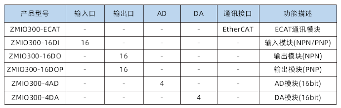

   2)ZMIO300-ECAT扩展模块
  A、ZMIO300-ECAT扩展模块可搭配子模块如下表:
  模拟量精度为16位,有NPN和PNP两种输入方式可选,数字量输入输出口带信号状态指示灯。
  ZMIO300-16DO/ZMIO300-16DOP数字量输出需要一路电源单独供电。
  B、ZMIO300-ECAT扩展模块使用接线
  ZMIO300-ECAT扩展模块接线参考如下,与EIO扩展模块接线方法相同。
  EtherCAT IN口与EtherCAT OUT口不可混用。

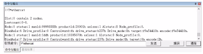

   8、EtherCAT总线状态
  使用编程软件成功连接到控制器之后,执行总线扫描之后,在线命令栏输入?*EtherCAT打印出每个NODE节点的状态。
  Slot 0 contain 1 nodes:0槽位口共连接了1个设备
  Lostcount 0-0:丢包数
  Node:设备连接NODE编号
  Status:设备连接状态,参考NODE_STATUS
  Mainid:厂商ID
  Productid:设备ID
  Axises:设备总轴数
  Alstate:设备OP状态
  Node_profile:设备Profile设置
  Bindaxis:映射到控制器的轴号,-1表示未映射
  Drive_profile:设备收发PDO配置
  Controlword:控制字
  Drive_status:设备当前状态,参考DRIVE_STATUS
  Drive_mode:设备控制模式
  Target:电机位置
  Encode:编码器位置

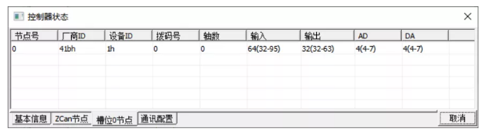

  控制模块接线完成,使用ZDevelop软件连接上控制器,运行总线初始化程序,打开“控制器”-“控制器状态”窗口,查看槽位0节点信息,可以看到EtherCAT总线连接的全部设备的信息。
   1)EIO扩展模块
  控制模块配置:
  1个ZMC432+1个EIO1616MT。
  EIO1616MT的节点号为0,扩展的数字量输入IO编号为1024-1039共16个,扩展的数字量输出IO编号为1024-1039共16个。
  NODE_IO(0,0)=1024
  2)ZMIO300-ECAT扩展模块
  控制模块配置:
  1个ZMC432+1个ZMIO300-ECAT通讯模块+4个ZMIO300-16DI输入+2个ZMIO300-16DO输出+1个ZMIO300-4AD+1个ZMIO300-4DA。
  NODE_IO(0,0)=32 'IO映射,起始编号从32开始,扩展了64个输入和32个输出
  NODE_AIO(0,0,0)=4 'AIO映射,起始编号从4开始,扩展4个输入和4个输出

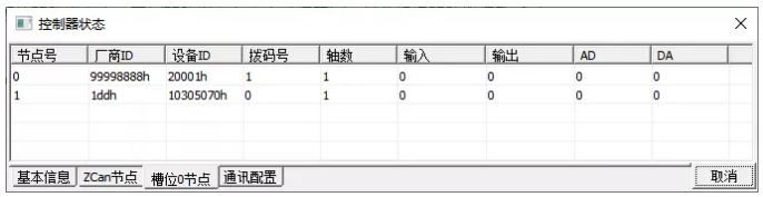

  使用ZDevelop软件连接上控制器,执行完总线初始化程序后,打开“控制器”-“控制器状态”窗口,可查看槽位0节点信息,或在线命令栏输入?*EtherCAT打印出每个NODE节点的状态。
  此时总线上可以扫描到两个节点,这两个节点均为总线驱动器,每个驱动器各带一个电机,将节点0的轴映射到轴6,将节点1的轴映射到轴7。
  AXIS_ADDRESS(6)= (0<<16)+0+1 '映射轴号
  AXIS_ADDRESS(7)=(0<<16)+1+1
  ATYPE(6)=65'设置控制模式,65-位置 66-速度 67-转矩
  ATYPE(7)=65
  在线命令栏输入?*EtherCAT打印信息如下:

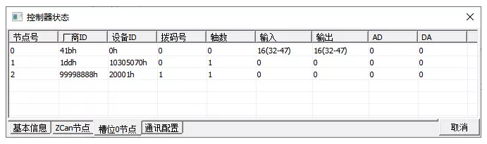

  此时总线上可以扫描到3个节点,0节点为EIO1616MT数字量IO扩展模块,带16进16出,IO映射编号范围为32-47,NODE_IO(0,0)=32
  节点1和2均为总线驱动器,每个驱动器各带一个电机,将这两个轴的轴号分别映射为轴6、轴7。
