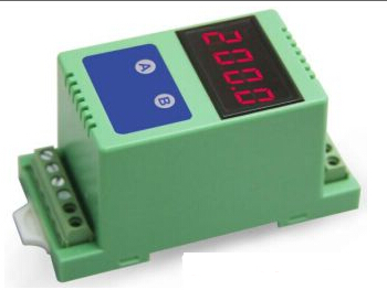

   SunYuan  DIN 1X1 ISO 4-20mA(LED1)电流环路信号智能LED显示隔离控制器,采用低功耗回路窃电技术,集显示、报警、隔离变送于一体。产品内部包含有电流信号调制解调电路、信号耦合隔离变换电路、显示和报警控制电路等。很小的输入等效电阻,使该产品的输入电压值达到超宽范围(12~36VDC),以满足用户无需外接电源而实现信号隔离、显示、报警、远距离无失真传输等多种功能的需要。内部的集成工艺及新技术隔离措施使器件能达到3KDC绝缘电压和工业级宽温度、潮湿、震动的现场恶劣环境要求。DIN1X1 ISO 4-20mA(LED1)系列产品使用非常方便,采用标准DIN35导轨式安装设计,方便用户安装和使用。产品无需外接辅助电源和其它元件即可实现4-20mA电流环隔离和信号显示控制的功能。
     DIN 1X1 ISO 4-20mA(LED1)产品采用智能化设计,具备了传统产品所不具备的多种功能,产品为无源设计方案,可将输入回路中的4-20mA模拟量进行隔离变送,并按设定范围线性对应地以十进制数字量显示出来。这种两线制无源型工作方式,无需其它辅助电源供电,所以使用时接线简单方便,体积小、精度高、成本低。传统嵌入的模拟显示表采用电位器调节,调节参数单一,不灵活,受温度影响较大。相比于传统的模拟显示表,这种智能数字显示表采用两个按键组合操作,由中央处理器CPU进行控制,可实现零点、满量程、小数点、报警、延时等多种参数的设定,具有较强的灵活性和实用性。数显表采用LED显示板,显示板各段采用恒流驱动,使4-20mA范围内亮度均匀,并且带反向、过流保护功能。产品广泛适用于工业控制、石油化工、环境保护、智能家居、采矿等行业对温度、压力、位移、流量、液位等物理量控制点的监测。
     DIN 1X1 ISO 4-20mA(LED1)产品主要用于对传感器、PLC、DCS控制环路4-20mA电流信号的隔离及显示。其嵌入的数显表用于测量4-20mA信号,无需外部供电而直接在4-20mA回路信号上取电测量。所显示数字并非直接的电流测量值,而是4mA、20mA的预设值,并将测量的电流值相对这两个预设值呈线性显示出来。  例如:4mA设置为0,20mA设置为8000,那么当输入8mA时表就会显示2000,输入12mA时表就会显示4000;又如4mA设置为1000,20mA设置为-1000,输入12mA时表就会显示0,输入16mA时表就会显示-500。数显表的最大显示范围为9999,即四位;最小为-1999。同时具有报警信号输出功能,带两路隔离式开关量输出,可以就地显示、控制与报警。设定了两个报警点,并有正、反报警方向设置。报警点的报警对象针对显示读数,报警时LED面板最后一位小数点闪烁,报警信息通过数字光耦隔离输出报警信号。需设置报警功能的产品,其上限或下限报警值及报警方式可由编程器修改,详细设置方法请参照《显示表使用说明书》。
