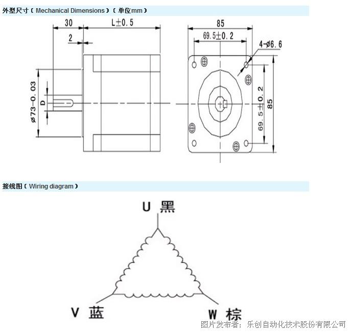

乐创自动化技术有限公司提供DM系列步进电机。 专利设计、规格齐全,结构设计紧凑 采用优质材料,优化磁路设计 良好的内部阻尼特性、运行平稳、无明显振荡区 温升低、精度高、无累积定位误差 采用细分驱动可显著提高低频特性 机座号:56,86,110,130,扭矩范围0.32~7.6Nm
产品介绍
通用规格(General Specifications)
相数
三相
步距角
1.2º
步距角精度
±5%(整步,空载,无累积误差)
电阻精度
±10%
电感精度
±20%
温升
80ºC Max(额定电流)
环境温度
-20ºC~50ºC
绝缘电阻
100MΩ Min,500VDC
介电强度
500VAC,1分钟
径向间隙
0.06Max(450g负载)
轴向间隙
0.08Max(450g负载)
径向最大负载
220N(距法兰面20mm)
轴向最大负载
60N
电气规格(Electrical Specification)
型号
Model
额定电压
Rated Voltage
(V)
电流/相
(峰值)
Current /Phase
(A)
保持转矩
Holding Torque
(N·m)
转动惯量
Rotor Inertia
(g·cm2)
轴径
Shaft Diameter
ΦD
(mm)
Key
(mm)
重量
Weight
(Kg)
机身长度
Shaft Length
(mm)
适配驱动器
DM397H
325
1.75
2.0
1320
12
4×20
2.0
69
DMDT68
DM397L
40
5.8
2.0
1320
12
4×20
2.0
69
DMDT68
DM3910H
325
2.0
4.0
2400
12
4×20
3.0
97
DMDT68
DM3910L
40
5.8
4.0
2400
12
4×20
3.0
97
DMDT68
DM3913H
325
2.25
6.0
3800
14
4×20
4.0
125
DMDT68
DM3913L
40
5.8
6.0
3480
14
4×20
4.0
125
DMDT68
