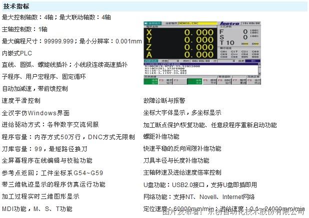

1、CNC核心单元采用PIII高性能嵌入式工业PC,256M内存,512M电子盘
2、10英寸真彩液晶显示器
3、具有网络接口,具有U盘接口,支持即插即用
4、PC104总线接口+专用运动控制卡,结构简单、性能稳定
5、具有程序自动查错、快速模拟仿真运行及三维轨迹实时跟踪显示功能
6、具有DNC功能,可以执行大型程序文件的加工
7、具有刀具半径补偿、刀具长度补偿、反向间隙补偿、螺距误差补偿等功
8、能采用超前读技术和预处理技术,具有微直线段高速插补及速度平滑处理功能,连续小线段加工速度可以达到6m/min,加工速度快,精度高,尤其适合大型模具的加工
9、采用内嵌软件PLC技术实现各种复杂的辅助控制
10、具有宏程序功能,用户可以定义自己的功能
11、Windows风格的软件界面,操作直观、简单易学,操作面板布局简洁、清晰、实用,各种操作一键到位,快捷高效

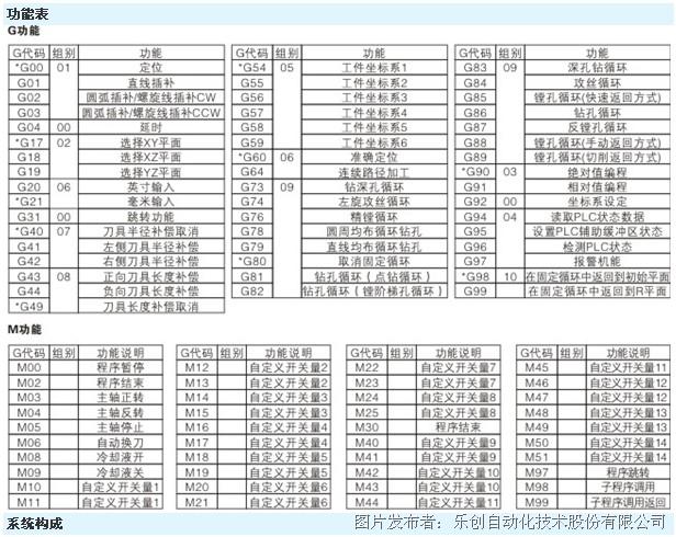

标准功能
提供技术指标及功能表中的全部功能
