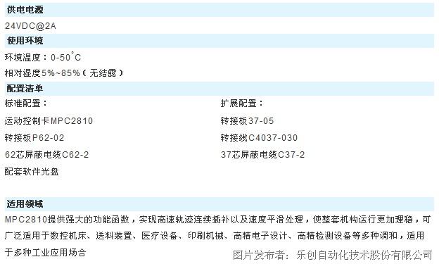

MPC2810是乐创自动化技术有限公司开发的一款基于PC机PCI 总线的经济型4轴轨迹运动控制器,配备功能强大、丰富的运动函数库,为用户提供基于PC机的通用运动控制开发平台与07、08卡相比,MPC2810提供了功能更加强大、内容更加丰富的控制功能如:位置锁存、位置比较输出、电子齿轮、手轮和看门狗等
产品介绍
    MPC2810是乐创自动化技术有限公司开发的一款高性能四轴运动控制器。
    MPC2810基于PC机PCI总线,配备功能强大、内容丰富的运动函数库,为用户提供基于PC的通用运动控制开发平台。
    MPC2810提供强大的功能函数,实现高速轨迹连续插补以及速度平滑处理,使整套机构运行更加平稳 ,适用于多种工业应用场合。
主要控制功能

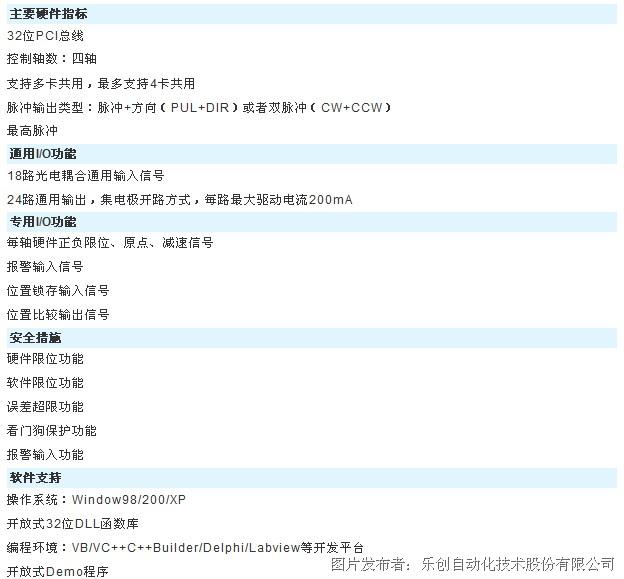

1、PCI总线
2、4轴步进或数字伺服控制
3、支持多卡共用
4、单轴/多轴独立运动,二、三、四轴线性插补运动、圆弧插补
5、提供立即运动和批处理运动两种运动模式
6、高速轨迹连续插补,速度平滑化处理
7、位置比较输出
8、编码器位置锁存
9、电子齿轮
10、手脉输入
11、终点位置补偿,即步进脉冲 + 编码器反馈校正
12、梯形/S形对称加减速曲线、用户自定义加减速曲线
