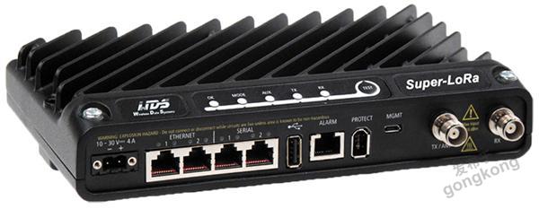

- 功能强大 安全可靠 超远距离 窄带高速 频段丰富 接口灵活
产品介绍
应用于电力、水处理、油气、厂矿和机场、港口、码头等工业领域的数据采集、监测与控制的强大、可靠和工业领先的专用点对多点SCADA通信设备。
大容量:Super-LoRa提供高达216kbps@50KHz的传输速率,满足SCADA环境下日 益增长的数据采集应用。
安全:Super-LoRa深入提供安全保护和防止恶意攻击,包括AES加密,身份鉴别, 地址过滤和RADIUS用户登录控制。
前瞻:Super-LoRa支持单台一体化的多个串口和以太网接口,基于SCADA网络的长 远应用标准,保护设备的投入效益。
先进的L2/L3:L2网桥或L3路由模式可选,支持VLAN、QoS、滤波,IP报头、负载 压缩,以便窄带传输和关键任务通信,满足网络安全和监管,先进的 负载和以太网/IP/TCP/UDP报头压缩。
自适应:Super-LoRa 集成了一系列网络协议,每个电台可以设为主站,中继或从 站,每个电台可以连接多个RTUs/PLCs。
接口灵活:电台数据接口可以设为串口或以太网,支持二串加二网、一串加三网或四 网等选择,支持NMEA GPS接收机选择。
连接效率:自适应编码和调制、前向纠错达到高效信道接入的无线连接集成和足够转 换数据通过Super-LoRa网络的IP路由接入。
可靠和备份:Super-LoRa无需元件参数人工调整,大功率输出,宽温工作。
管理方便:通过HTTPS使用GUI本地管理,空中网管,SNMP,支持第三方网络管 理。
