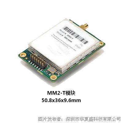

FGR2(MM2)/NANO电台以高性能,高可靠和优异品质设计制造。我们的客户纷纷前来了解,希望“超级迷你”模块版的MM2用到空间有限的应用中。MM2具有较大尺寸整机的FGR系列产品的所有功能。
F50EX008和N320/N425/N1350是军事和政府用途的微型模块,用于无人机UAV、无人车UGV和无人船UMV等。
FGR2电台与FGR系列具有同样成熟的性能,可靠性能和质量,是新一代产品。FGR2是一个具有低成本高效益的解决方案,使客户能够整合多种应用的无线通信。
FGR2提供单板和加固外壳产品,在世界各地应用,范围从石油、天然气和供水系统、电力,测绘测量及工业自动化,提供了极大的灵活性。该产品向后兼容FreeWave的FGR和DGR系列电台。

MM2(FGR2)/NANO系列高速跳频模块(电台)技术指标
发射
频率范围:902-928M/225-400(228-235)M/310-390M/410-480M/1.35-1.39GHz
射频传输速率:115.2-153.6kbps(MM2),115.2k-1.2Mbps(N920/N320/N425/N1350)
输出功率:10mW~1W,1-2W(军用版本)
数据链路范围:100公里/50公里,可视条件
调制方式:2级GFSK
占用带宽:230KHz/611.2KHz
跳频频段选择:7种,用户可选
跳频模式:15个/每种频段,共105个,用户可选
频率区域划分:16个区,每个区域7-8个跳频信道
跳频信道:50到112个,用户可选
射频接口:MMCX
接收
灵敏度:-108(MM2)/-107(N1350)/-106(N920/N320/N425) dBm @115.2 kbps for BER10-4
-103 dBm @153.6kbps for BER 10-4/-100 dBm @1.2 Mbps for BER 10-4
IF选择性:40dB at fc ±230 kHZ
RF选择性:50 dB at 896 MHz, 935 MHz
动态范围:+10 dBm 的三阶截取点输入接头
系统增益:136-140dB
数传传输
错误检测:32位CRC校验,错误重传
数据吞吐量:115.2-153.6kbps(MM2),115.2k-1.2Mbps(N920/N320/N425/N1350)
数据加密:AES128/256(FHSS)
数据接口:1200bps - 230.4kbps
连接头:14针双列接头,2毫米间距
电源要求
工作电压:MM2:+5 VDC (+/-5%),N920/N320/N425/N1350:+3.3 VDC (+/-3%)
典型电流模式+5VDC(MM2)     +3.3VDC(N920/N320/N425)    +3.3VDC(N1350)
        发射635mA                1.3A                   1000mA
        接收135mA                160mA           120mA
        空闲19mA                20mA           20mA
        休眠6mA                1mA            1mA
总体
工作温度:-40℃~ +85℃
湿度:0~95%,非凝结状态
尺寸:50.8 L x 36 W x 9.6 H(mm)(MM2), 32 L x 51W x 6.35 H(mm)(N920/N320/N425/N1350)
重量:14克(MM2),18克(N920/N320/N425/N1350)
