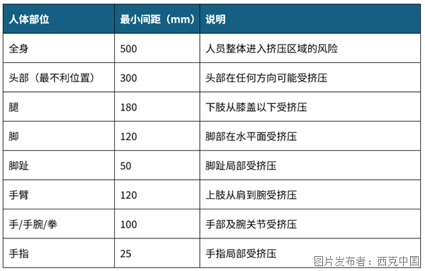

二、最小间距核心数据(全部位覆盖)
Note:
当可预见的挤压风险涉及人体不同部位时,应采用表中所列与这些部位相关的最小间距的最大值。

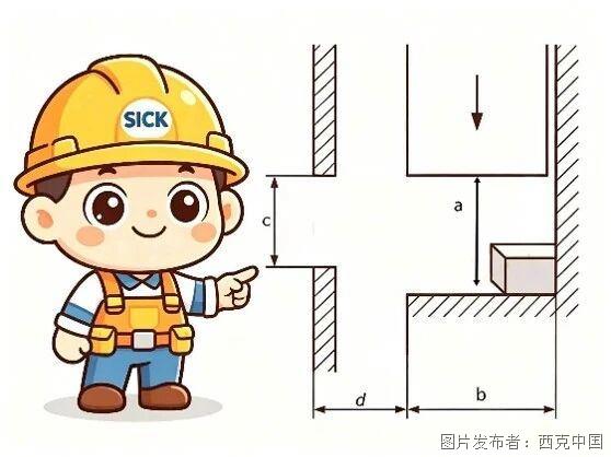

限制人体进入的防护措施
如果不能达到最大预期人体部位的最小间距,可采用保护结构开口来限制较小人体部位进入危险区。影响人体特定部位进入挤压区可能性的因素包括:
· 固定部件和运动部件(或两个运动部件)之间的间距 a;
· 挤压区的深度 b;
· 保护结构开口尺寸 c 及其至挤压区的距离 d。
Note:
与安全距离相关的开口尺寸,参见 ISO 13857。

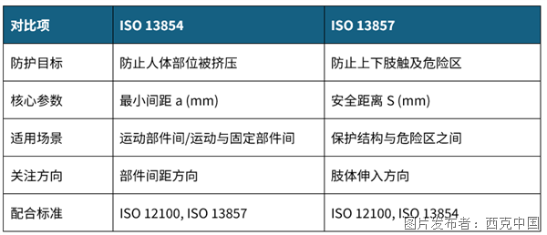

四. 使用方法:四步法确定最小间距ISO 13854与 ISO 13857如何配合使用
在实际工程中,挤压危险和触及危险往往同时存在。两套标准各有侧重、互为补充:
协同设计思路
1.先用 ISO 13854 确定挤压区最小间距——确保运动部件之间、运动部件与固定部件之间的间距不小于对应人体部位的最小间距要求。
2. 再用 ISO 13857 确定保护结构安全距离——当无法达到最小间距要求时,通过设置保护结构(围栏、防护罩等)及其开口尺寸,限制人体部位进入挤压区。
3. 综合验证——确认两种防护措施的组合能充分降低风险至可接受水平。
