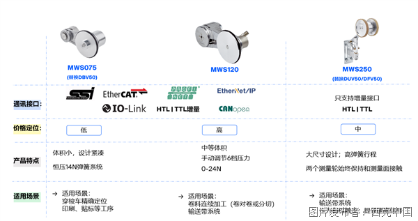

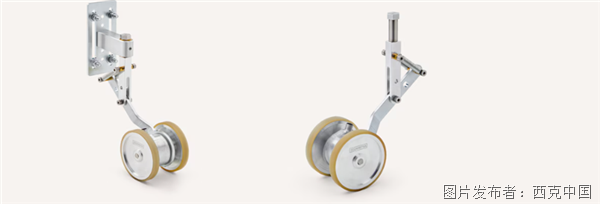

双测量轮系统+可旋转弹簧臂‌:适配多样表面,实现稳定无打滑测量。
受益‌:在不平整表面也能实现准确的速度和长度测量,减少测量误差,提升生产数据可靠性‌。

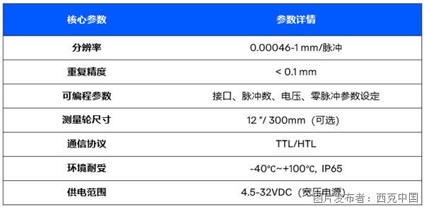

支持TTL、HTL、RS-422和M12多种连接器,可灵活设定接口、脉冲数、电压、零脉冲等参数。
受益‌:快速集成到不同场景,缩短部署周期。
坚固机械结构‌:适配苛刻工况,运行温度范围–40 °C ... +100 °C
受益‌:降低故障停机风险,简化备件管理,减少运维成本

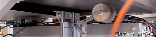

结构设计紧凑,支持狭窄空间快速安装。
受益‌:‌多场景适配,满足个性化需求,助力客户拓展更多应用场景。
