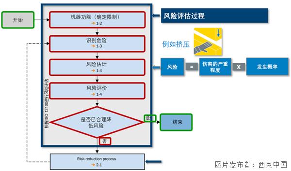

依据ISO 12100:2010《机械安全 — 设计通则 — 风险评估与风险降低》,风险评估是一个系统性的迭代过程,核心流程如下:
风险评估是以系统的方法对机械相关的风险进行估计和评价的逻辑步骤。必要时需要进行风险降低的措施,为了将风险降低到用户可接受的范围内,有必要重复进行该过程。

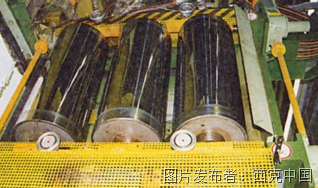

为了让您更直观地理解风险评估的全过程,我们以一台轮胎行业的压延机设备为例进行展示。
设备类型:压延机
工作内容:设备将橡胶压延成所需形状
人员交互:工人需及时将断裂的橡胶接续至压延辊中。危险源为旋转的压延辊,存在卷入和挤压风险。

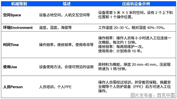

第一步确定机械的限制:
我们采用SETUP方法:

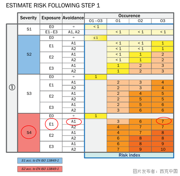

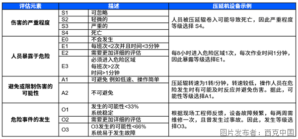

第三步风险估计:
本部分采用 SICK(西克)公司的 SCRAM 风险评估方法,从以下四个维度进行风险估计:
第四步风险评价:

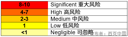

风险估计评分为7分,属高风险等级,不可接受。因此,下一步需采取风险降低措施。风险降低的具体内容将在后续章节中说明。
