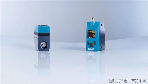

我们非常高兴地宣布,流量传感器FTMG DN08 已正式发布,欢迎大家选购咨询。
产品介绍(性能+特点)
→全新小口径版本(DN08)
提供工业型及以太网版本,适用于小流量测量场景。

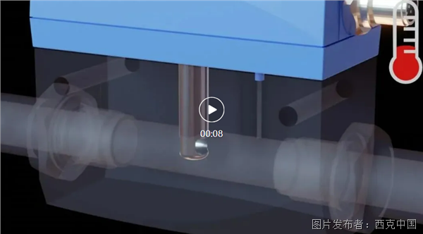

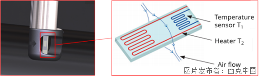

热式测量原理(也称为恒温风速法,CTA):传感器通过测量流动气体对已加热的测量探针的冷却效应来工作,两个铂电阻温度传感器 T1 和 T2 暴露于流动介质中。T1 测量介质温度;T2 被加热,其温度始终高于 T1。传感器内部的电子电路调节 T2 的加热功率 P,以保持 T1 和 T2 之间的温差 ΔT 恒定。流体流速越快,为保持 ΔT 恒定所需的加热功率就越大。因此,加热功率 P 即可作为流体流速的度量。

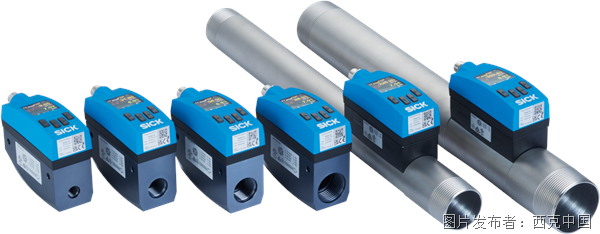

DN08 / DN15 / DN20 / DN25 覆盖单点压缩空气管路尺寸
以及DN40 / DN50 用于压缩空气主管网
