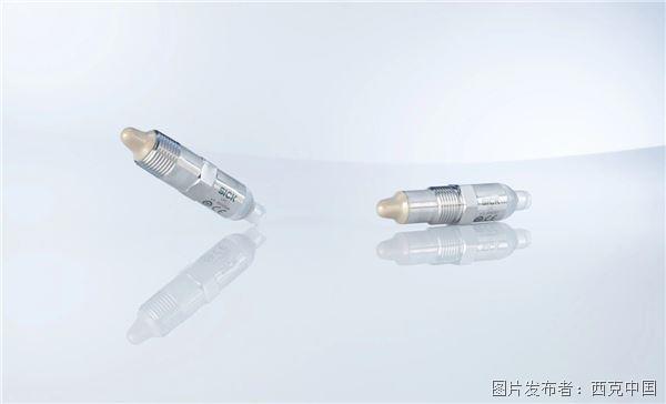

LFC是一款灵活简便的点式液位开关,以低成本方案为液态介质监测提供高效解决方案。依托电容式液位开关技术,结合IO-Link智能交互能力,LFC专为容器测量、管道的干运行保护等场景设计,具备紧凑结构、长寿命及易清洁等特性,尤其适用于食品饮料、制药、酿酒等对卫生和可靠性要求严苛的行业。

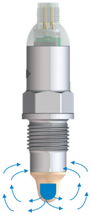

LFC采用电容式接触式检测原理,专为点式液位监测而生。传感器出厂预设水基介质参数,支持IO-Link智能配置,可快速适配多种液体介质(如油、水、啤酒、CIP清洗液等),大幅简化调试流程。其紧凑结构与轻量化设计,使其能轻松集成于各类容器、管道及储罐中,安装效率显著提升。
电容原理,点位检测

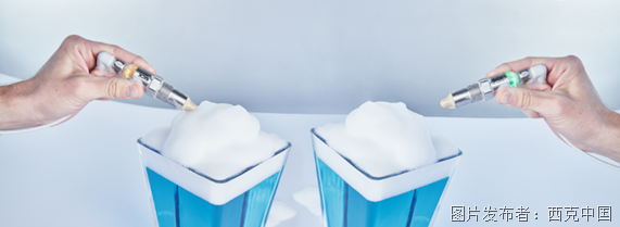

LFC搭载双数字输出(PNP/NPN可选),并支持IO-Link通信,可实现液位状态的实时反馈与参数远程配置。其独特的电容传感技术能有效识别泡沫与介质附着物,避免误触发;同时,免维护的机械结构设计,大幅减少运维频率,延长设备使用寿命。

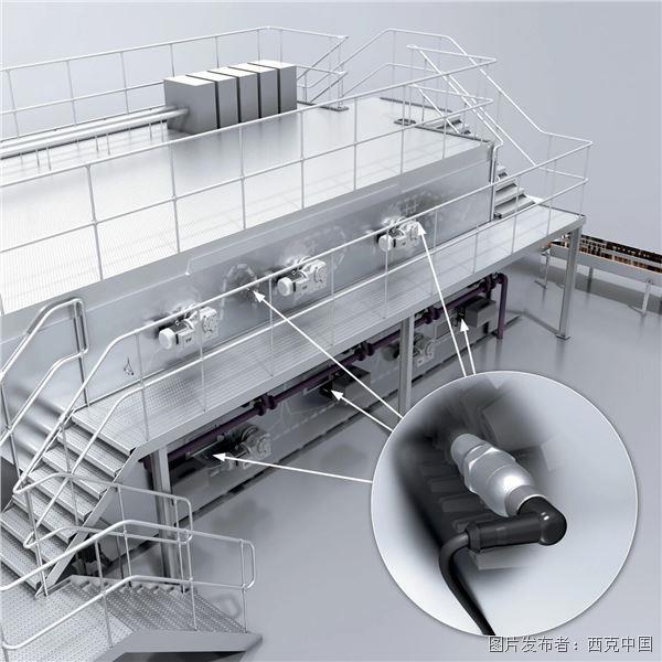

典型应用&目标行业
化工、水处理等领域的液态介质点式监测,尤其适用于需频繁清洁或接触腐蚀性液体的场景。
牛奶、果汁、啤酒等液态原料的液位监测,适配CIP/SIP清洗流程,降低交叉污染风险。
管道空位检测、干运行保护,防止泵体空转损坏;储罐溢流保护与低液位预警,避免物料泄漏或生产中断。

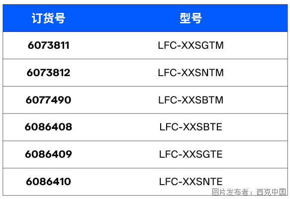

产品订货信息
