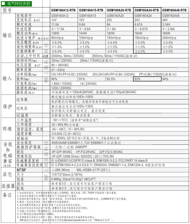

■ 主要参数 |
直流输出范围 | 见以下参数表 |
输出电压精度 | 见以下参数表 |
纹波 | 见以下参数表 |
见以下参数表 | |
输入电压范围 | 80~264Vac |
输入浪涌电流 | 冷启动, 230V时为120A |
过载保护 | 过电流点在105%~135%,自动侦测,自动复原 |
过电压保护 | 额定输出电压为105%~135%,时关断,重启恢复 |
过热保护 | 关断输出电压,重启恢复 |
启动上升保持时间 | 230VAC满载时2000ms,20ms,20ms |
绝缘特性 | 输入端与输出端间:4KVAC |
工作温度 | -30~+70℃(参考温度降载曲线) |
抗震动性 | 10~500Hz,2G 10分钟/周期,XYZ各轴各60分钟 |
安规认证 | 通过ANSI/AAMI ES60601-1,ES60601-1-1-11,TUV EN60601-1/EN60601-1-11认证 |
电磁兼容标准 | 发射:EN55011(CISPR11) class B, 谐波:EN61000-3-2,-3, FCC part 15 class B, |
电磁兼容标准 | 抗干扰: EN61000-4-2,3,4,5,6,8,11,EN55024, EN60601-1-2,EN61204-3,A级医疗标准 |
平均无故障时间 | ≥29.03万小时,MIL-HDBK-217F(25℃) |
输出电缆长度 | 120cm UL2464,18AWG×4C |
标准DC插头 | R7B:功率 DIN 4P 自锁型 |
外形尺寸 | 175×72×35mm (长×宽×高) |
重量及包装 | 0.66公斤/只;每箱20只/14.2公斤,0.03立方米 |
