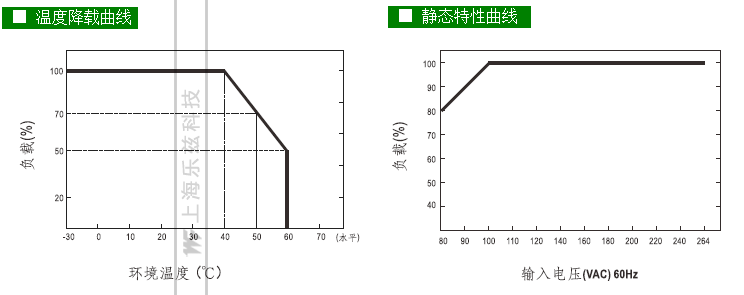

工作温度 | -30~+60℃(参考温度降载曲线) |
