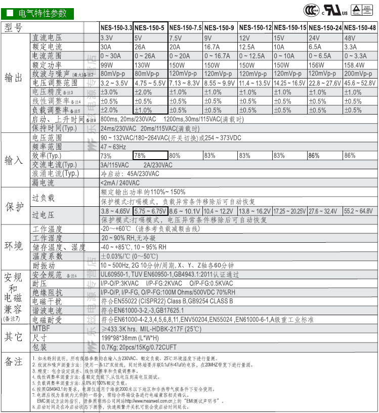

■ 主要参数 |
直流输出范围 | 见以下参数表 |
输出电压精度 | 见以下参数表 |
纹波 | 见以下参数表 |
效率 | 见以下参数表 |
输入电压范围 | 由开关选择85~132VAC/170~264VAC或者248~373VDC |
输入浪涌电流 | 冷启动230V时为45A |
电压调整范围 | 额定输出电压的-5%~+10% |

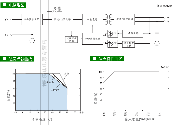

过载保护 | 过电流点在110%~150%,自动侦测自动复原 |
过电压保护 | 额定输出电压的115%~135%,自动侦测自动复原 |
启动,上升时间 | 230VAC满载800ms,20ms |
乐兹电源专营店 | 版权所有 请勿拷贝 |
绝缘特性 | 输入端与输出端间: 3KVac,输入端与外壳间: 1.5KVac,输出端与外壳间: 0.5KVac,1分钟 |
工作温度 | -20~+60℃(参考温度降载曲线) |
抗震动性 | 10~500Hz,2G 10分钟/周期, XYZ各轴各60分钟 |
安规认证 | 通过UL60950-1,CB(IEC60950),CCC GB4943认证,并且根据TUV EN60950-1设计 |
电磁兼容标准 | 发射:EN55022(CISPR22) class B, GB9254 CLASS B,谐波:EN61000-3-2,3 |
电磁兼容标准 | 抗干扰: EN61000-4-2,3,4,5,6,8,11,ENV50204,EN55024,EN61000-6-1,A级重工业标准 |
平均无故障时间 | ≥43.33万小时,MIL-HDBK-217F(25℃) |
接线方式 | 7P/9.5mm端子排 |
外形尺寸 | 199×98×38mm (长×宽×高) |
机壳号 | 902 |
重量及包装 | 净重:0.7公斤,毛重:0.75公斤,每箱20台/15公斤,0.02立方米 |
