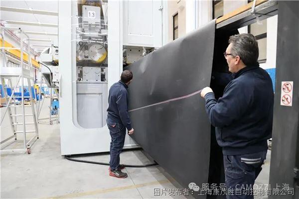

具体来说,我们将阀安装在砂光机控制砂带的气缸附近。这些机器配备了接触辊装置或压板,在张紧辊的帮助下,砂带围绕压板张紧。然后,砂带开始旋转,并对其接触的工件进行加工。为了使该过程顺利进行,旋转的砂带必须相对于辊轴保持在稳定受控的位置上
事实上,由于其结构原因,砂带可能具有锥度,从而产生不对称的工作力。这导致砂带在使用过程中有偏离定位的趋势,可能会造成砂磨质量下降并可能致使砂带断裂,所以,我们需要将其保持在适当位置。我们为此配备了一个砂带位置检测系统,用于驱动张紧辊上的气缸。比例控制开放平台可实时调整压缩空气的气压为气缸供气,并在砂带、气缸和比例控制开放平台之间形成闭环运行。”
