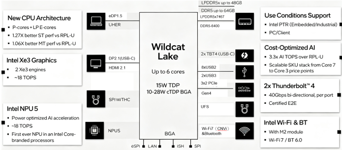

一、Wildcat Lake 平台整体架构框架
图片来源:英特尔® 官方网站
摒弃 Panther Lake 的 Foveros 3D 堆叠,采用MCP 有机基板多芯片封装 + UCIe 开放芯粒互联,计算裸片使用英特尔® 自研 18A 制程,IO 裸片采用台积电 N6 工艺,兼顾先进工艺与 IO 接口成熟度,控制整机物料成本。
CPU 集群采用 Cougar Cove 性能核 + Darkmont 超低功耗能效核组合,与旗舰 Panther Lake 架构同源;最高配置 2P+4LP‑E,最低配置 1P+4LP‑E;统一 6MB L3 缓存,保留完整单线程执行管线,保证办公、网页、轻量创作的响应速度。
GPU 为 Xe3 图形架构,1‑2 组 Xe 计算单元,保留 XMX 矩阵 AI 加速单元,移除光线追踪硬件单元,聚焦 2D 输出、视频解码、AI 协同推理场景。
内置 NPU5 神经网络单元,单 NPU 最高 17TOPS 算力;CPU+GPU+NPU 异构协同,平台混合 AI 总算力最高 40TOPS,满足本地 AI 摘要、会议降噪、图像预处理等端侧任务,无需完全依赖云端算力。
IO 模块输出 PCIe4.0×6、2 路雷电 4,支持 Wi‑Fi7、蓝牙 6.0;内存总线为 64bit,最高支持 LPDDR5X‑7467,适配轻薄本、迷你主机、无风扇嵌入式单板计算机的硬件设计需求。

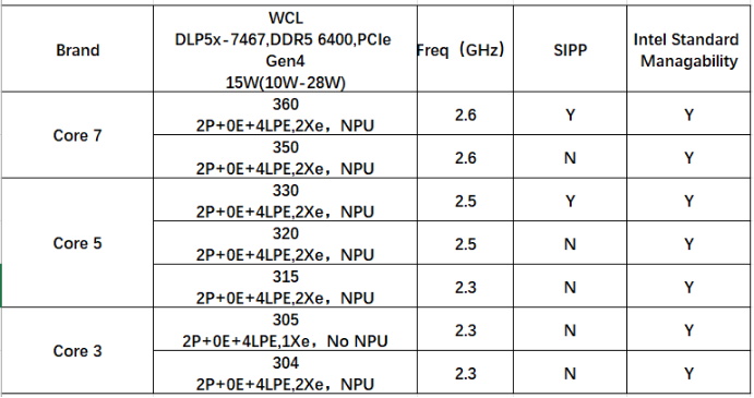

二、Wildcat Lake 全系列核心型号
Wildcat Lake 完整 SKU 堆栈覆盖从 Core7 到 Core3 的价格档位,是普惠算力思路的体现。不把高阶 AI、高速接口能力限定在高端型号,分层 SKU 让不同成本定位的硬件,都可以获取 NPU、Thunderbolt4 等核心特性。
