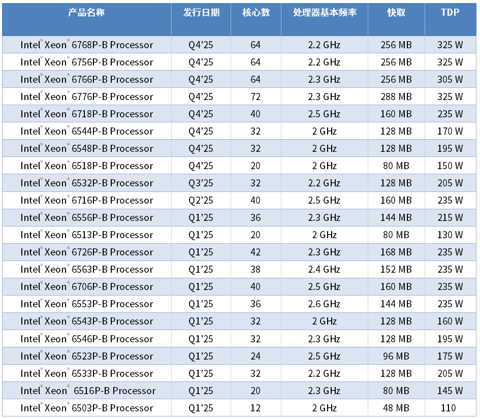

四、英特尔® 至强® 6 SoC 型号列表
英特尔® 至强® 6 SoC(Network and Edge)官网链接如下:
https://www.intel.cn/content/www/cn/zh/ark/products/codename/228655/products-formerly-granite-rapidsd.html
