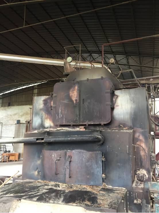

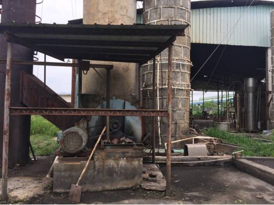

炉膛在工作时需要不断添加燃烧物,通过一台鼓风机往炉膛内鼓风促进燃烧,锅炉因此可产生蒸汽,为工业生产和居民生活提供二次能量。在燃料燃烧时需要保持炉膛内压力较稳定且燃烧充分,而引风机则充当这一角色,调节风量来保持炉膛负压稳定,同时把燃烧的烟气排出炉膛内。
并且烟气通过引风机往外部输送时,又通过在烟道中的重力沉降室,在沉降室中通过喷雾的方式使烟气中的尘粒自重增大流入水封池,这样燃烧后排放的烟气中没有较大颗粒。可以达到排放标准。
具体应用实例
一家传统的家具制造厂家,通过燃烧其制造过程中废弃的木板和边角料,可以充分利用这样的工业垃圾,变废为宝,提供热能再用于生产和生活。锅炉应用了多年,整体效率还不够理想。因此厂家希望通过节能改造来提改进其应用效果。为此对其引风机和鼓动风机都进行了变频调速改造,采用了三晶电气的8000B系列变频器。

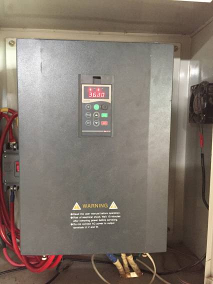

变频器应用的真实效果
改善了启动性能
由于电动机的转矩M与转速n的二次方成正比,采用变频器启动时频率低,转速也低,启动电流就小,避免工频启动时形成的大电流对电机、电缆、开关等设备的冲击,因此启动性能得到改善。
提高了控制精度
使用变频技术后,变频器可以直接通过改变频率控制风机转速来控制风量,调整方便。变频器调整的最小幅度为Δf=±1.5Hz,炉膛负压变化仅(50-80)Pa,远比档板调节精度高。由于提高了控制精度,使锅炉的燃烧调整更加稳定,避免或减轻了档板调节使炉膛负压变化大,燃烧不稳定的现象。
提高了功率因数
由于变频器内的滤波电容作用,使其具有功率因数补偿功能,使功率因数cosφ≈1,从而减少了无功功率损耗,减小了电流,也减少了线损和设备的发热,提高了设备的有功出率。
延长了设备使用寿命
使用变频器后,取消了调节档板,使风压波动减少,从而减少了风道振动,减轻轴承磨损。由于使用变频器,风机电动机的运行频率为20-47 Hz,转速低,转矩小,这样等于提高了运行设备的安全系数,有利于机组的长期安全运行,也延长了风机、电动机等设备的使用寿命。
