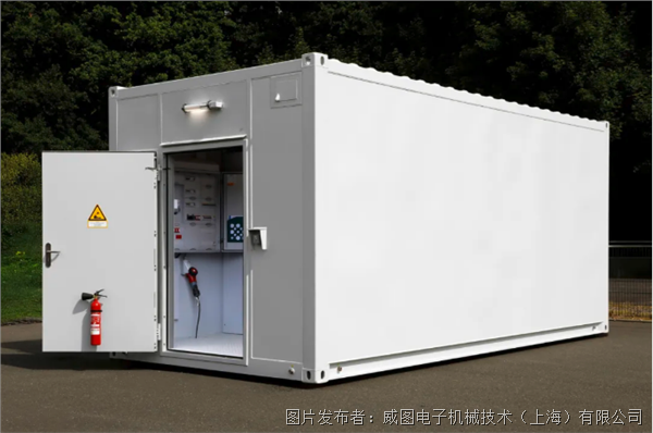

RailwayCube是一款钢框架箱体,宽3米、高3米,最长可达12米,尺寸略大于40英尺海运集装箱。针对铁路行业需求,威图提供了四种RailwayCube标准型号:三个单舱型号(长度分别为3米、4.5米、6.5米),以及一个双舱型号(每个舱室6.5米长)。配套的预制混凝土底座和连接管道,可确保线缆安全引入箱体。此外,RailwayCube还达到RC4防盗等级,并满足KRITIS及NIS2安全标准。
在温控方面,Toptec机柜采用双层壳体结构,可有效阻隔外部冷热,保护内部元器件;RailwayCube箱体的隔热性能则满足铁路要求,U值低于0.35。
图:RailwayCube是一款钢框架箱体,宽3米、高3米,最长可达12米,尺寸略大于40英尺海运集装箱。
