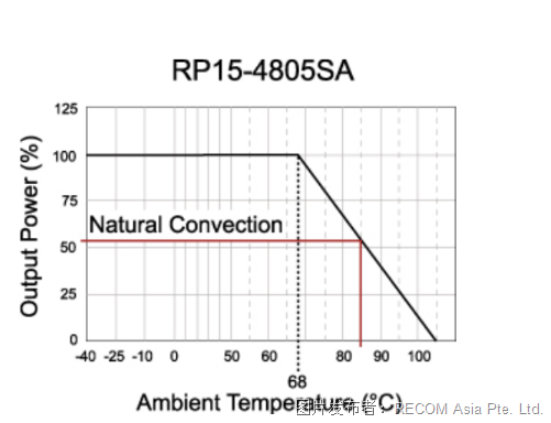

图 1:典型降额曲线,展示最大额定输出功率与环境温度关系
温度降额曲线 X 轴代表环境温度,Y 轴代表输出功率。当环境温度升高,必须降低输出功率,防止电源过热,此时就需要执行降额。

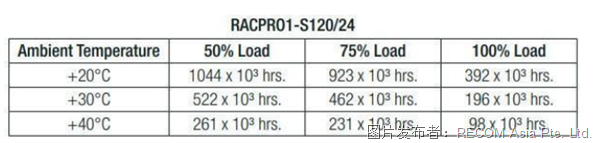

表 1:降额对电源使用寿命的可靠性影响

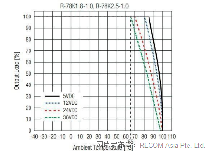

图 2:同时包含负载、环境温度、输入电压的降额曲线(RECOM R78K1.81.0、R78K2.51.0)
图 2 为宽压输入开关稳压器(R78K 系列)不同输入电压对应的多条降额曲线。开关稳压器的效率会随输入电压升高而下降,器件会更快抵达负载极限,因此高输入电压条件下,降额的启动温度会更低。
本例中,输入 5V、输出 2.5V 工况下,整机功耗很小,转换器几乎不存在热应力,环境温度高达 85℃仍可以满功率输出;但同样负载,如果输入电压为 36V,温度达到 65℃就必须开始降额。
RECOM 在产品手册中会公布可靠性数据。图 2 中的 R78K1.81.0 系列开关稳压器,依据 MILHDBK217F 标准,25℃条件下 MTBF 为 5139×10³ 小时;R78K2.51.0 至 R78K151.0 型号,MTBF 区间为 4990×10³~4546×10³ 小时。

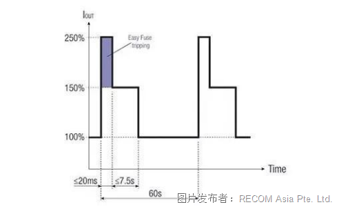

电机驱动器、充电电路这类强容性负载,上电瞬间会产生很大的浪涌电流,持续几毫秒至几十毫秒,浪涌幅值可达稳态电流的 1050 倍。电源必须承受该浪涌,既不能触发过流保护,同时短路故障时又要能够正常响应。
图 3:RECOM RACPRO1T480 导轨电源峰值负载持续时间与周期曲线图。图中百分比均为完成降额之后的数值。
上图为 RECOM 导轨安装电源(RACPRO1T480 系列)的过流能力。电源可持续承受 100% 额定负载;可短时承受最高 150% 额定电流,但单次持续时间不超过 7.5 秒,且两次事件间隔至少 60 秒。输出侧发生短路时,电源可输出最高 250% 额定电流,持续 20 毫秒,保证输出回路熔断器可靠熔断。

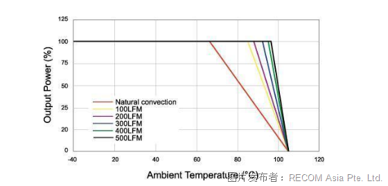

图4:不同风速条件下输出功率温度降额曲线图
图 4 是典型降额曲线,展示冷却气流带来的影响。无通风条件下,约 67℃就需要开始降额;100 英尺 / 分钟(LFM)的强制风冷,降额起始温度提升至约 85℃。继续加大风量,收益会明显递减;500 英尺 / 分钟风量下,降额起始温度仅提升至约 95℃。
