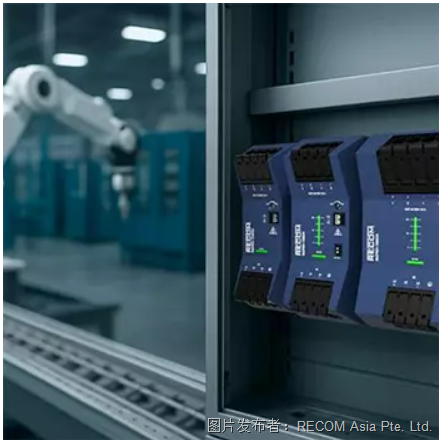

图 1 DIN 导轨系统专为工业电子设备的便捷安装设计
DIN 导轨系统是工业控制设备的行业标准安装平台,支持快速免工具安装,设备运行稳定,且维护操作简便。

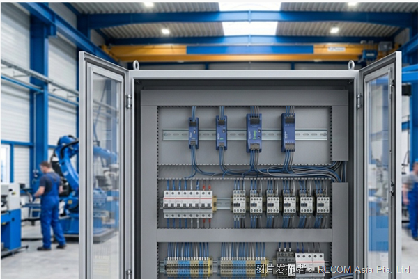

在典型的智能工厂控制柜中,单相交流电通过导管引入,分配至多个 DIN 导轨电源,每个电源直接为本地设备供电,或通过导管为远程负载提供稳压直流电。智能工厂通常会配备多个 DIN 导轨面板,实现真正的负载点供电分配。

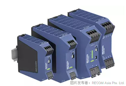

图 2:RECOM 单相 DIN 导轨电源——RACPRO1-S 系列

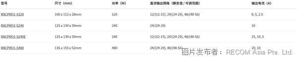

RECOM单相 DIN 导轨AC/DC电源专为满足智能工厂自动化的供电需求设计,可适配通用单相交流电输入,即便在输入电压波动、工作热环境恶劣的情况下,仍能输出高稳定性的稳压直流电。
RACPRO1-S 系列电源体型纤薄、性能优异,经过优化设计,可适应严苛的工业环境和智能工厂工况。
核心特性:
●通用电压输入:85–277 VAC(可耐受全球范围内的电压骤降)
●符合 IP20 防护等级的纤薄 DIN 导轨设计,配备 25° 推入式连接器
●可提供 5 秒 150% 峰值功率(完美适配电机启动浪涌和感性负载)
●仅靠自然散热,即可在 - 40℃至 60℃环境下满功率运行(60℃以上需降额使用)
●安全认证:符合 IEC/EN/UL 61010-1 及 61010-2-201 标准
●电磁发射:符合 EN 61000-6-4 B 级标准
●电磁抗扰:符合 EN 61000-6-2 标准
