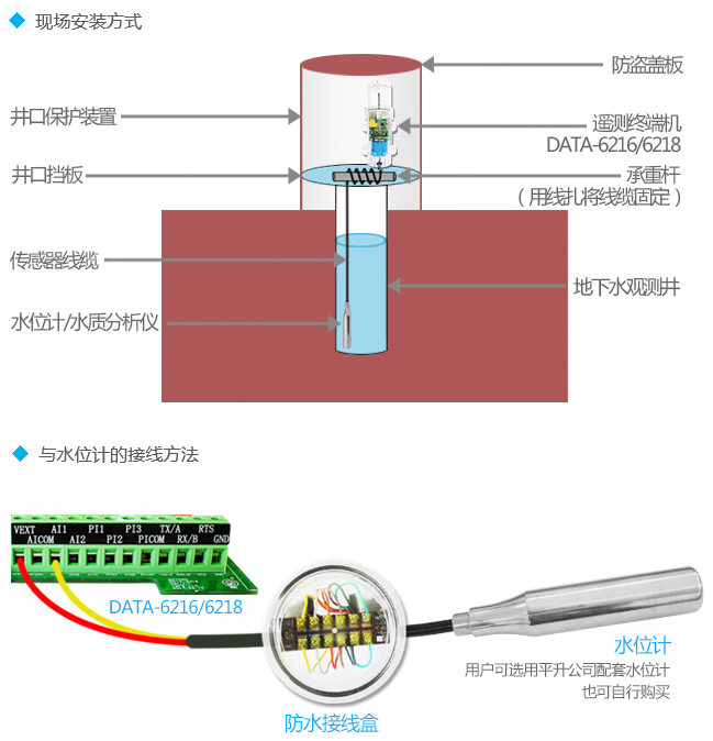

应用现场
地下水观测井分布于城市、乡村、田野的各个角落,有现场无电源、绝大多数无井房、扣保护装置内空间狭小等诸多特点。

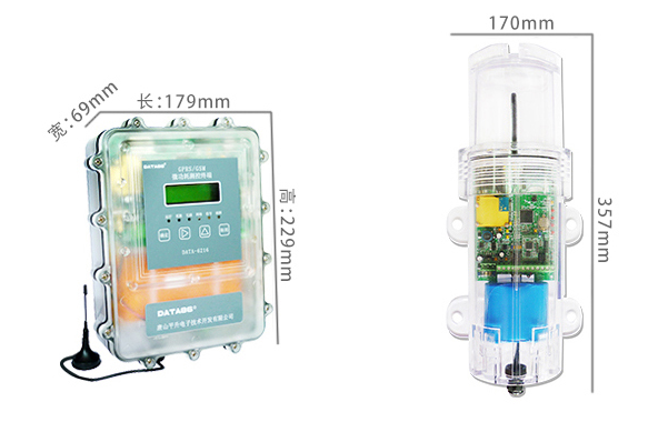

产品尺寸
安装使用

产品型号精度通讯接口
备注
DATA-51010.5%RS485
  1. 订货时,说明量程
  2. 产品标配2米电缆
DATA-51020.5%4-20mA
DATA-51110.1%RS485
