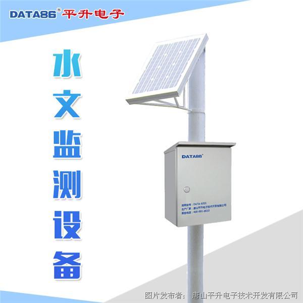

平升电子雨量监测设备适用于水利管理部门远程监测库水位、降雨量、现场图像/视频等。系统自动采集、报送,支持多用户并发请求,可实现对数据、图像/视频的快速调用。
产品介绍
平升电子雨量监测设备适用于水利管理部门远程监测库水位、降雨量、现场图像/视频等。系统自动采集、报送,支持多用户并发请求,可实现对数据、图像/视频的快速调用。系统可总览库分布、一目了然汛情告警区域,自动存储历史记录便于追溯,对比分析雨水情变化趋势,有效辅助相关部门制定防汛抗旱调度方案和应急预案,实现水库的信息化管理。

监测设备:
水库监测终端DATA-9201采用太阳能供电(配备蓄电池、电池板),立杆安装。
