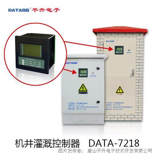

农业灌溉机井智能计量设施(平升电子机井控制器)DATA-7208/DATA-7218,具备IC卡取水、水电双计量、实时显示、GPRS/CDMA/4G远程通信、阶梯水价、智能报警、无线维护等功能。
产品介绍
小型农田水利项目农业灌溉机井智能计量设施
国家专利产品,专利号:ZL 2015 2 0633530.X
      小型农田水利项目农业灌溉机井智能计量设施(平升电子机井控制器)DATA-7208/DATA-7218,具备IC卡取水、水电双计量、实时显示、GPRS/CDMA/4G远程通信、阶梯水价、智能报警、无线维护等功能,目前已在全国各地累计销售约2万套。

   平升电子机井灌溉控制箱是农业机井灌溉管理系统中的核心设备,它将机井灌溉控制器、交流接触器以及配电设备安装在一个机箱内,可以采集灌溉用电量、用水量或灌溉时间并自动收取灌溉费用。
机井灌溉控制设备 DATA-9201
   机井灌溉控制箱不仅使管理部门实现了先收费、后灌溉的管理目标;也使农户达到了借助IC卡自主浇地的目的。该产品成功解决了农业机井灌溉管理中长期存在的电费/水费计量不准、拖欠灌溉费用和浪费水资源的难题。

机井灌溉控制箱按照收费方式可分成以下5种:
水计量型:按照水量收费,需外接远传水表或流量计;可按照水量显示、按照水量充值也可按照金额显示、按照金额充值。
电计量型:按照电量收费,需外接脉冲电表或串口输出的智能电表;可显示电量、按照电量充值,也可显示金额、按照金额充值。
水电双计量型:水量和电量同时计量,按照电量、水量分别收费,需外接电能表和远传水表/流量计。
电水转换型:把电量转换成水量,按照水量收费,需外接电能表。
时间计量型:按照时间收费,不需外接电表或水表;按照金额显示、按照金额充值。
产品使用
      每眼机井旁安装一台机井灌溉控制设备。每个充值点配置一台IC卡管理计算机(或手机APP+蓝牙读卡器),负责为农户开卡、充值。每个农户配备一张IC卡,在浇地前必须先持IC卡到充值点充值,然后才可划卡浇地,浇地完成后再次划卡即可关闭水泵。本次浇地过程中用了多少电、多少水或多长时间,机井灌溉控制设备就自动从IC卡内扣除相应的费用(浇地过程中卡内金额用完自动停泵)并通过GPRS/CDMA/4G网络将农户信息、用水/用电信息、机井状态等上报给监控中心。
