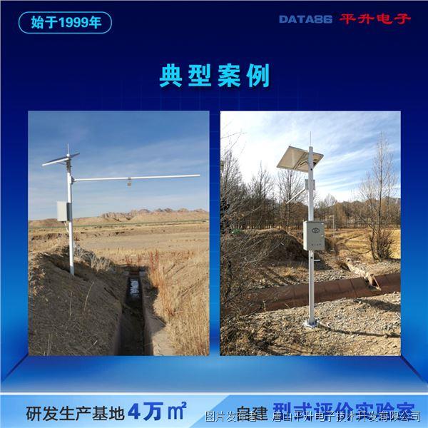

监控现场:
明渠流量监测现场
泵船监测现场 视频监控现场

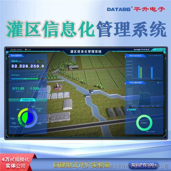

监控中心及部分软件界面:
监控中心
提升泵站监控界面
明渠流量监测界面
干渠视频监控界面
历史数据分析界面

1、太阳能供电
◆ 明渠流量监测点、视频监控点全部采用太阳能供电,解决了现场无市电难题。
◆ 保障了监测数据和监控视频的实时传输。

监测现场:
明渠流量监测现场
项目特点:
◆ 明渠流量计:巴歇尔槽式流量计,通过RS485输出水位和流量数据。
◆ 图像监控设备:130万像素的室外工业照相机。
◆ 供电方式:太阳能供电。
◆ 通信方式:GPRS。
◆ 监控软件:组态王监控软件(与渠道流量监测终端DATA-9201完美兼容)。
