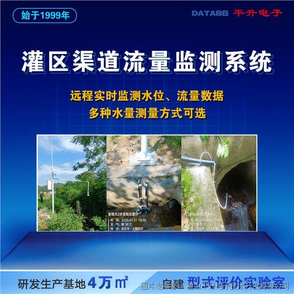

案例4—贵州某地渠道水位、流量监测
贵州某灌区的渠道监测项目中,管理部门通过几年的人工监测总结出了一张“渠道水位、瞬时流量对照表”,为节省系统建设成本,用户决定不安装明渠流量计而采用“查表法”来实现流量监测。
渠道水位监测现场
该项目中,渠道监测终端DATA-9201的嵌入式程序中写入了水位、瞬时流量的对应关系,利用超声波水位计测量渠道水位。
DATA-9201将监测到的实时水位依据其临近几组经验数据形成的曲线换算成瞬时流量,再乘以时间进而计算出累计流量。
此种方式虽不如明渠流量计测量的准确,但充分利用了用户的经验数据,降低了人工测数的难度和成本,对宏观掌握渠道流量及变化趋势发挥了重要作用。
