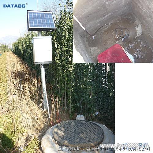

解决方案:情况1——表井周边可破路、可供电,井外可安装设备时:
     ●  采用太阳能/市电供电一体式监测设备
情况2——表井周边不可破路、不可供电,井外可安装设备时:
    ●  采用电池+太阳能/市电供电一体式监测设备
情况3——表井周边不可破路、不可供电,井外不可安装设备时:
        ●  采用电池供电一体式监测设备

监测设备:
  为保障数据的实时性,管网监测设备全部采用了太阳能供电一体式监测设备DATA-9201,安装于表井附近,数据更新频率设定为1分钟。
  压力检测设备选用了DC12V供电、4~20mA输出的压力变送器。
  流量检测设备选用了RS485输出的分体式超声波流量计。
设备安装现场:
