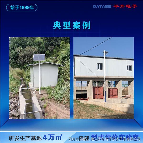

监控现场:
明渠流量监测现场
泵船监测现场 视频监控现场

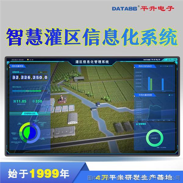

监控中心及部分软件界面:
监控中心
提升泵站监控界面
明渠流量监测界面
干渠视频监控界面
历史数据分析界面

监控现场:
泵船、级站监控现场
渠道流量和气象监测现场
监控中心及部分软件界面:
监控中心
级站监控界面
明渠流量监测界面
土壤墒情监测界面

监测现场:
明渠流量监测现场

渠道水位监测现场
该项目中,渠道监测终端DATA-9201的嵌入式程序中写入了水位、瞬时流量的对应关系,利用超声波水位计测量渠道水位。

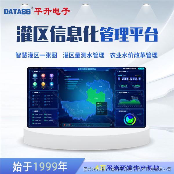

监控软件:
① 平升配套监控软件
② 组态软件
◆ 组态王(亚控) ◆ 三维力控 ◆ 易控
③ 第三方对接
◆ 设备通信协议 ◆ 通讯服务软件 ◆ 数据库 ◆ OPC接口
