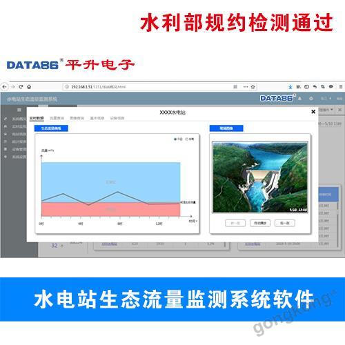

      在水电站生态流量下泄处安装流量监测仪表、图像(视频)监测设备,另安装数据采集传输终端,将数据实时传输至监控中心。7*24小时监测下泄流量能否达到生态核准流量。
水电站生态流量监测系统软件系统组成
二、软件功能
1、系统概况
系统概况页面显示水电站实时考核情况、水电站年生态电价补贴标准统计、水电站年生态流量统计。
水电站实时考核情况包括考核水电站、免考核水电站、达标水电站、未达标水电站、数据缺失水电站数量及占比情况
系统概况页面
      点击单个水电站名称,可以查看单个水电站的详细信息,包括实时数据免考管理流量查询图像查询基本信息
1)单个水电站实时数据
水电站实时数据页面左侧展示近24小时生态流量的实时曲线,核准生态流量线分为正常区和报警区两部分;右侧显示当前水电站实时图像或视频。
2)单个水电站免考管理
查看水电站免考核期的相关信息,管理人员可以进行添加水电站免考核信息、免考时段管理等操作
3)单个水电站流量查询
用户通过该页面可以自定义时间段,查看生态流量曲线、查看自动生成统计结果,自动生成的统计结果包括:日均下泄流量、最小下泄流量、最大下泄流量,未达标情况、数据缺失情况等相关数据。
4)单个水电站图像查询
     用户通过该页面可以自定义时间短,查看水电站生态流量下泄情况,并可将查询出的图片按照不同间隔时间自动播放查看。
5)单个水电站基础信息
      水电站基础信息页面,展示该水电站的简要介绍,以及水电站的责任人和联系方式、核准生态流量值(管理员权限可修改),生态流量实施模式等信息。
2、实时监测
      实时监测页面以地图的方式显示每个水电站的最新生态流量信息,通过不同颜色的测点,直观展示水电站生态流量运行情况,点击测点依然展示单个水电站的详细信息。
水电站生态流量实时监测页面
单个水电站的详细页面
