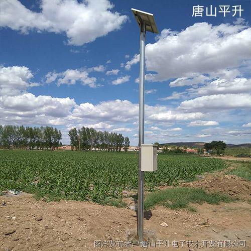

案例4—新疆某地机井灌溉远程监控系统
新疆地区普遍地广人稀、干旱少雨,机井分布很分散,难于管理。该远程监控系统的建设,大大降低了人力、交通等管理成本,并很好的解决了收费难题。
机井灌溉取水现场

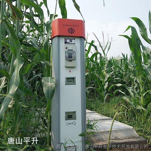

机井灌溉射频控制设施
产品概述
    机井灌溉射频控制设施是农业机井灌溉管理系统中的核心设备,平升电子机井灌溉射频控制设施将机井灌溉自动计量控制器、交流接触器以及配电设备安装在一个机箱内,可以采集灌溉用电量、用水量或灌溉时间并自动收取灌溉费用。
农业灌溉机井智能计量设施 DATA-9201
   机井灌溉射频控制设施不仅使管理部门实现了先收费、后灌溉的管理目标;也使农户达到了借助IC卡自主浇地的目的。该产品成功解决了农业机井灌溉管理中长期存在的电费/水费计量不准、拖欠灌溉费用和浪费水资源的难题。

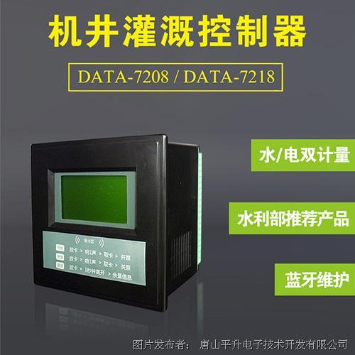

机井灌溉射频控制器
   国家专利产品,专利号:ZL 2015 2 0633530.X
   机井灌溉射频控制器(DATA-7208/DATA-7218),具备IC卡取水、水电双计量、实时显示、GPRS/CDMA/4G远程通信、阶梯水价、智能报警、无线维护等功能,目前已在全国各地累计销售约2万套。
   平升电子机井灌溉射频控制器于2015年11月12日顺利通过了水利部水利科技推广中心组织的测评,在参加测评的数十个厂家中胜出,并被评为“优秀”产品进行推广,同时被纳入2016年水利先进实用技术重点推广指导目录
   平升电子机井灌溉射频控制器(DATA-7208/7218)已大批量应用到全国各地,河北、山东、河南、内蒙古、新疆、黑龙江等地的田间地头遍布着它的身影。
   机井灌溉射频控制器(DATA-7208/DATA-7218)以出色的性能、可靠的品质赢得了广大用户的高度认可。
