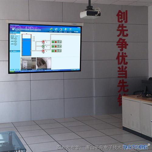

系统组成
系统功能
软件界面
现场展示
主要设备组成
