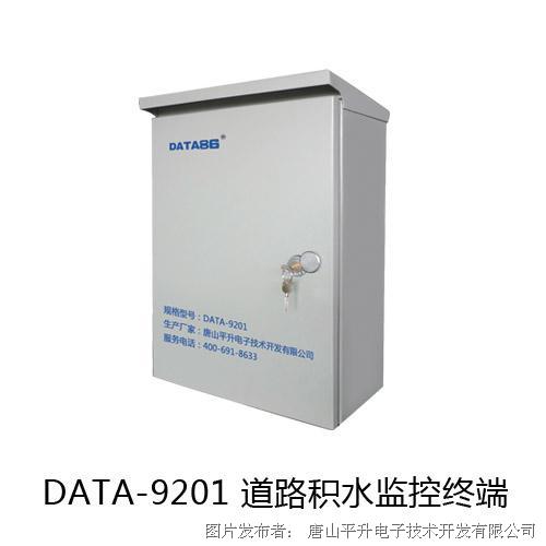

监测设备:道路积水监测终端
现场仪表:超声波水位计、电子水尺(投入式水位计)、LED情报板等。
