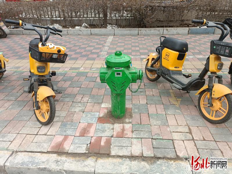

智能取水栓 “绿色”新活力 省会将有50余个智能取水栓陆续投入使用
河北新闻网讯(通讯员陈平)近日,有细心的市民发现,石家庄主城区街头出现了一批绿色“消防栓”。在常规印象中,消防栓都是通体红色,那这些绿色“消防栓”是怎么回事呢?据石家庄供水公司介绍,这些穿绿衣的“消防栓”叫智能取水栓,主要是供环卫、园林等有临时用水需求单位取水使用。
图为智能取水栓。李耿摄
城市中有消防栓,为什么还要安装智能取水栓呢?
消防栓是城市中功能性基础设施之一,根据《中华人民共和国消防法》红色消防栓仅供扑救火灾、消防演练取水,其他任何单位和个人不得擅自启用。近年来,随着省会城市建设高速发展及环境治理不断提升,环卫降尘、园林绿化、市政建设等用水需求量不断增大,为依法管水,实现用水精细化管理,更好地规范取水行为,自去年起,石家庄供水公司就着手在全市安装智能取水栓,目前第一批取水栓已陆续安装到位,初步解决了部分城区绿化、降尘等用水需要,不仅节约了水资源,更有效保护了消防设施完好,增强了城市公共安全保障,维护了供水市场秩序;预计到今年年底,全市将有50余个智能取水栓陆续投入使用。

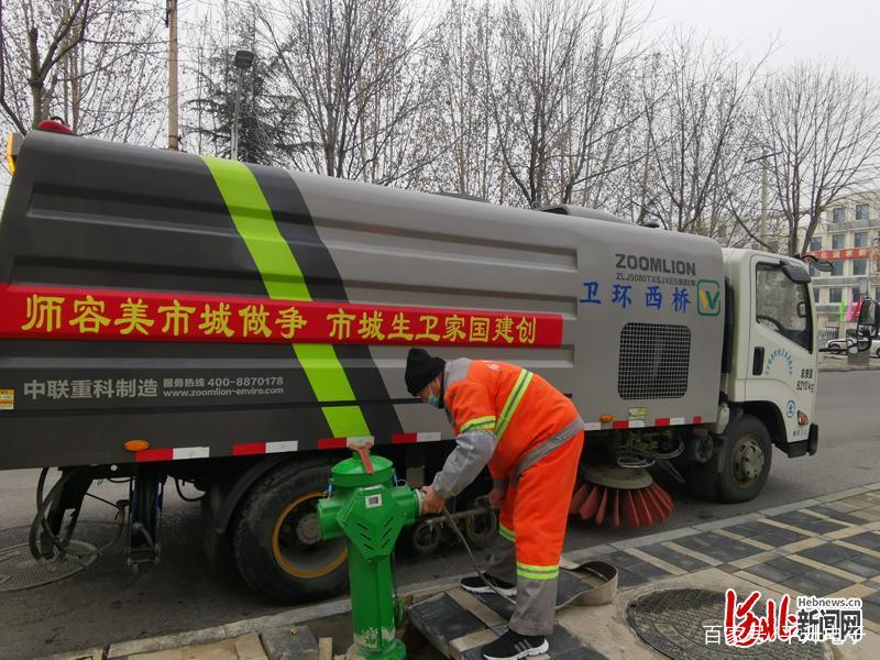

用水单位用智能取水栓取水。李耿摄
如何申请使用智能取水栓?
用水单位需到石家庄供水公司各营业大厅办理“取水智能卡”方可取水。单位用户需提交单位介绍信(委托办理人、办理人身份证原件),营业执照(组织机构代码证)原件、复印件,用水申请等有效证件到石家庄供水公司营业大厅申请办理。
