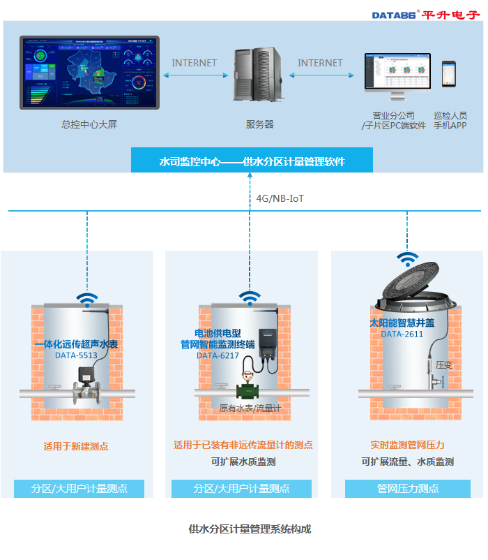

 监控中心部署供水分区计量与漏损管理系统软件,对各级分区入口和所有大用户进行流量、压力、水质监测,实现供水管网漏损分区量化及有效控制的信息化、精细化管理模式。
城镇供水管网分区计量管理系统

管网流量和压力监测,为系统分析和压力调控提供数据
● 根据测点已有设备情况和监测内容,选配合适的监测终端:
       一体化超声水表DATA-5513、电池供电型管网监测终端DATA-6217、太阳能智慧井盖DATA-2611
● 可扩展水质监测

监测设备
一体化超声水表
 计量精度高达1级
 双向流量计量
 电池10年长续航
 每日流量统计分析
● 4G/NB-IoT无线远传
 低始动流量
 防护等级IP68
 异常自动报警
● 采集间隔1分钟,5年无需换电池
 不惧窨井潮气和长期水下浸泡
 监测流量,兼容常见各类水表/流量计
 可扩展水质监测
 数据/设备异常自动报警
 4G/NB-IoT无线稳定传输
电池供电型管网智能监测终端

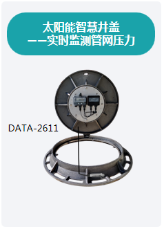

太阳能智慧井盖-实时监测管网压力
● 实时压力监测,可设置多级压力预警报警
● 可扩展流量、水质监测
 内嵌太阳能供电系统,提供源源不断电能
 井盖丢失、开盖、松动,自动报警
 GPS定位,方便快速定位至管网故障点、追踪丢失井盖
 防护等级IP68,不惧窨井潮气与雨水灌井
 天线镶嵌在井盖外侧,4G/NB-IoT通信无阻。
